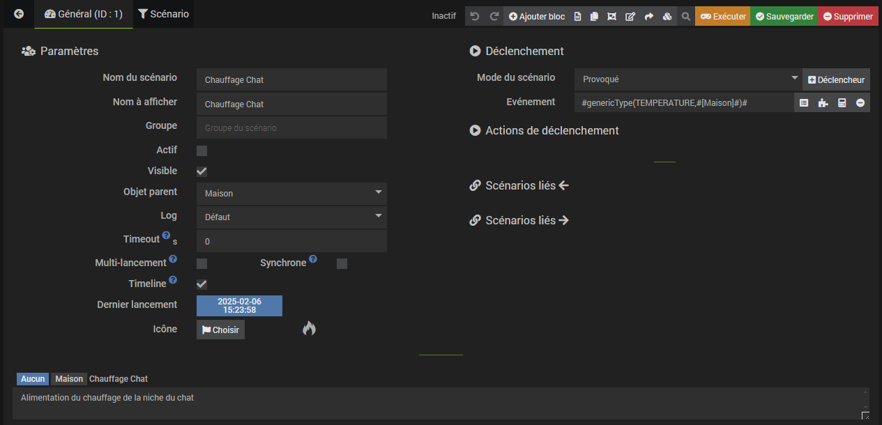

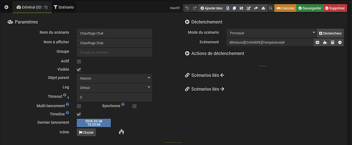

Montrer nous, copies d’écran des deux onglets de votre scénario, ce que vous avez déjà fait.
Il va falloir jouer avec plusieurs scenario. Un qui déclenche quand T<6 , allume la prise, active le scénario 2 et se désactive lui-même, et ce scénario 2 qui se déclenche quand T>6, éteint la prise, active le scénario 1 et se désactive.
Pour la durée d’allumage tu peux essayer de faire ça dans la config de la commande état de ta prise : si allumer plus d’une heure alors eteindre.

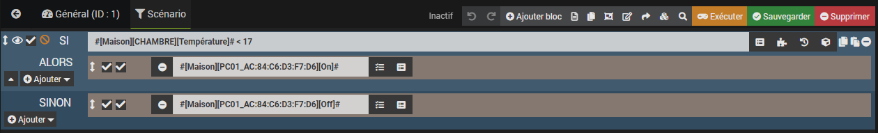

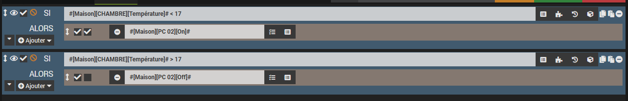

J’ai essayé de transcrire vos recommandation avec mon niveau de connaissance en scenario (c’est ma 1ere fois).
Est-ce correcte :
dans mes tests la prise commandée s’appelle PC 02 et la consigne de température est 17° pour pouvoir la simuler chez moi.

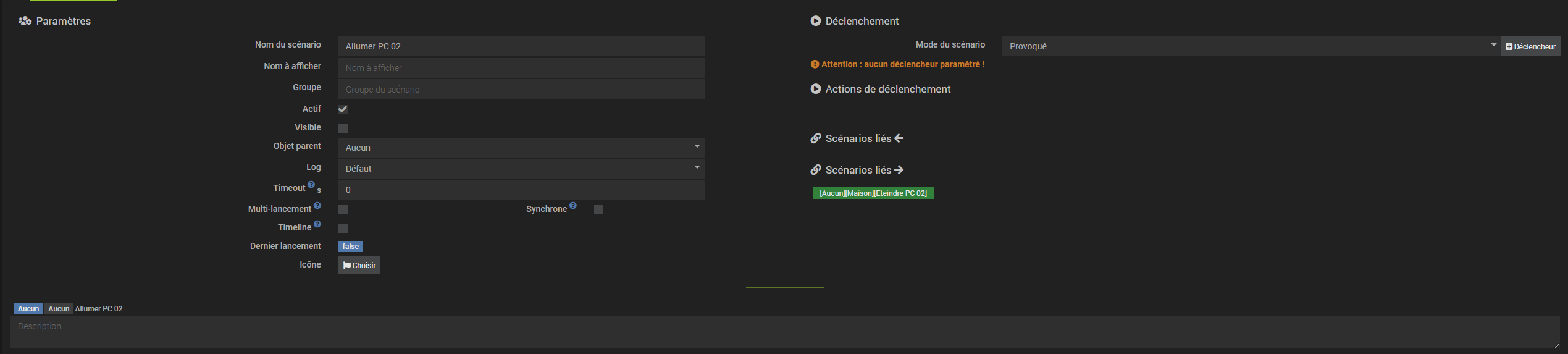

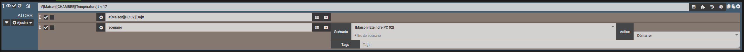

J’ai fait 2 scenarii « Allumer PC 02 » et « Eteindre PC 02 » chacun exécute l’allumage ou l’extinction de la PC 02 en fonction de la température et en même temps lance le scenario « inverse »
Est-ce bien cela?
Allumer PC 02:
Eteindre PC 02:

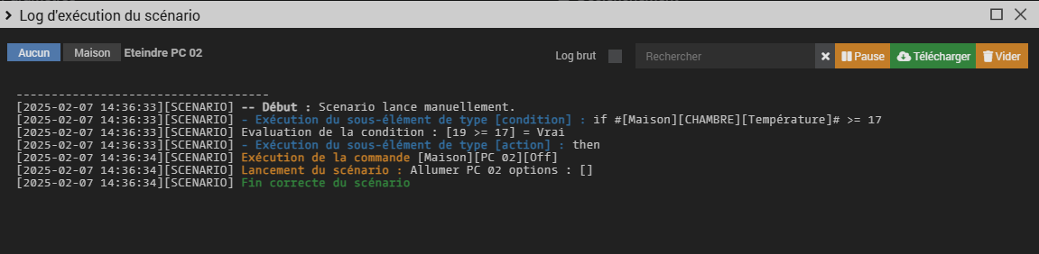

J’ai mis le thermomètre à 19° puis je l’ai mis a moins de 19°.
Je n’ai pas l’impression qu’une fois qu’il envoi une commande que le scenario se prolonge. J’ai l’impression qu’il exécute la commande et ensuite tout est fini.
Désolé, c’est peut etre logique mais je ne maitrise pas du tout pour l’instant.

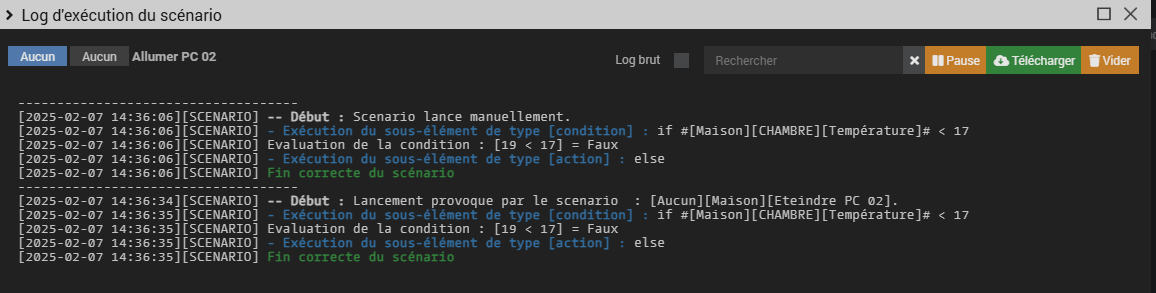

Voici les logs des deux scenarii:
De mon incompréhension.
Ne sachant pas j’ai testé pleins de trucs.
J’avoue ne pas savoir ce qu’il faut mettre ici car il y avait un message indiquant qu’il n’y avait pas de déclencheur.

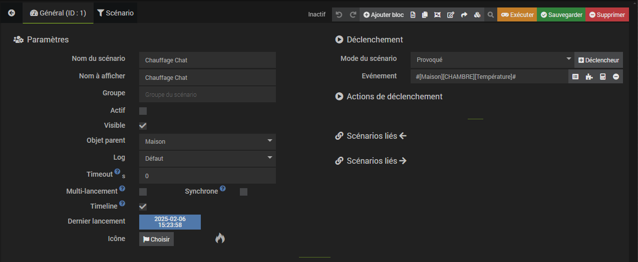

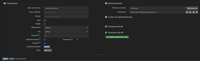

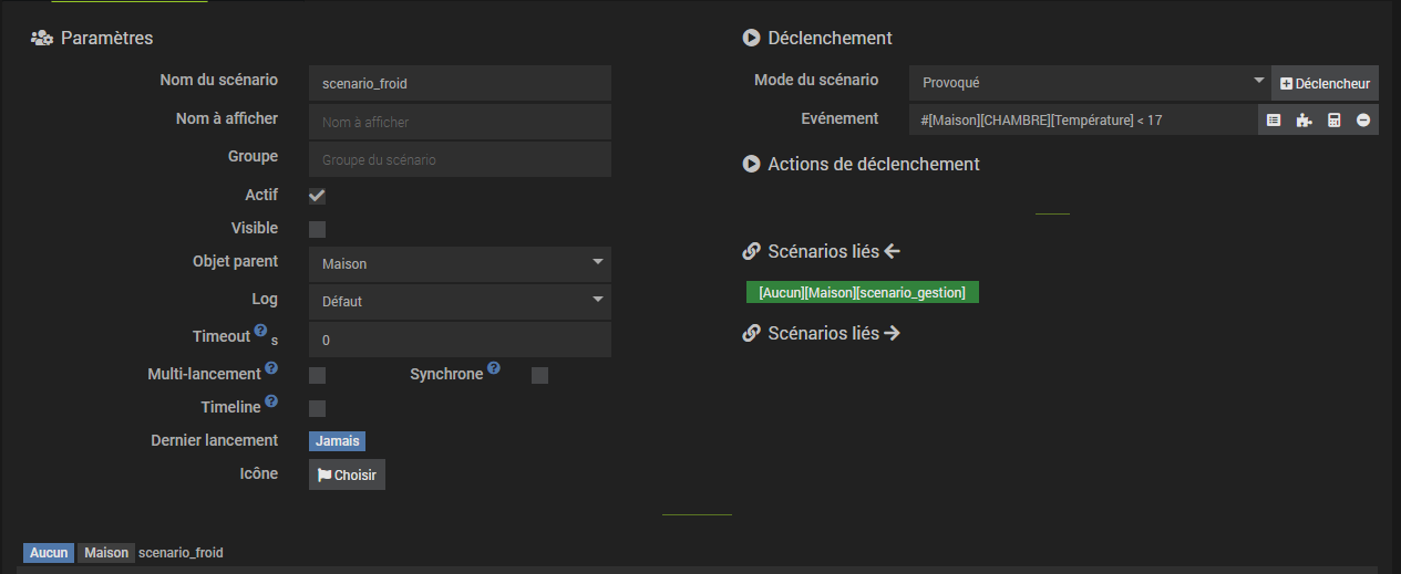

J’ai mis la sonde de température nommée « CHAMBRE » en déclencheur. J’ai changé la température à 17° au lieu de 6 pour faciliter les tests.
Pour les limites du décochement j’avoue ne pas avoir trouvé comment cela doit être fait.
J’ai fais cela mais ne sais absolument pas si cela correspond à vos recommandations.
Est-ce comme ça?

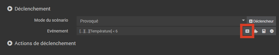

Non, directement dans le déclencheur, après votre sonde #blabla# < 17
Et dans votre scénario, on verra cela plus tard, mais c’est pas la peine de faire 2 blocs
Si blabla est vrai ALORS je fais truc, SINON je ne fait rien ou autre chose
Il faut raisonner en Français pour comprendre et au final, on se rend compte que c’est très logique.

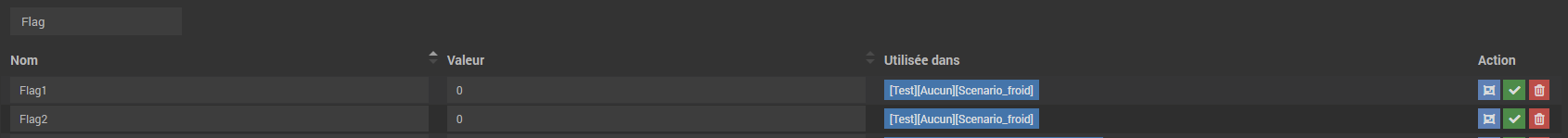

1.- Initialiser les variables

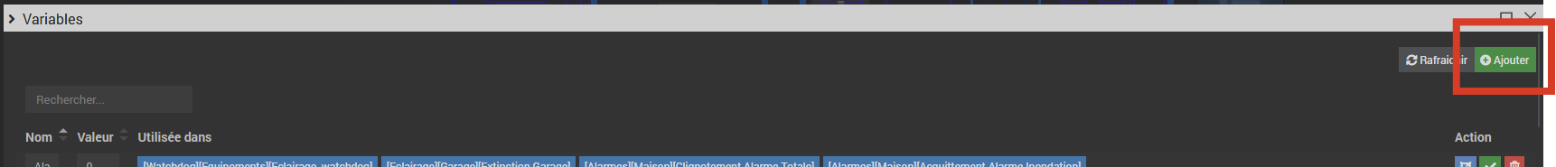

Dans ‹ Outils ›, ‹ Variables ›
Cliquer sur Ajouter en haut à droite :
Sur la première ligne qui apparaît (vierge), mettre dans Nom le nom de la première variable (Flag1 par exemple), et sa valeur, 0.
Cliquer ensuite sur la coche verte pour valider
(dû à un petit bug qui sera corrigé avec la prochaine version de Jeedom, la largeur des colonnes n’est pas ajustée et empêche de bien voir les noms)

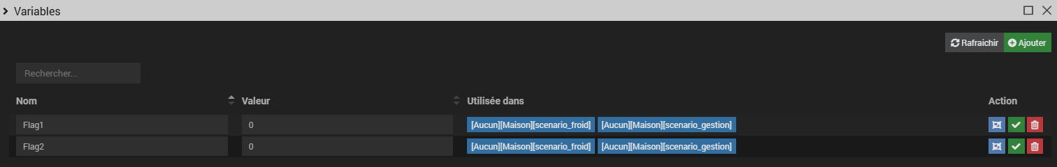

Faire pareil pour la seconde variable, Flag2 par exemple.

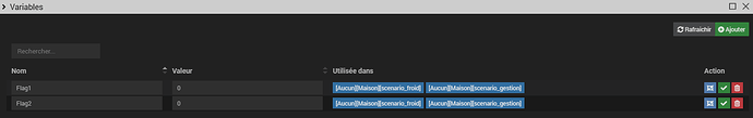

Au final, vous devriez avoir ceci :
(Utilisée dans sera vide pour l’instant, contrairement à la copie d’écran ci-dessus).
Voilà pour les deux variables.

On va créer deux scénarios : ‹ scenario_froid › et ‹ scenario_gestion › par exemple.
Le premier scénario va donc réagir lorsque la T° est inférieure à 6°C.

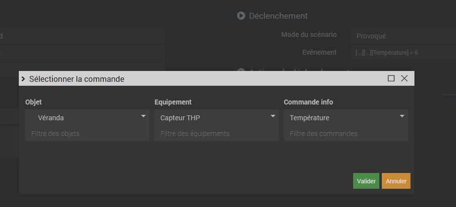

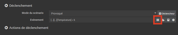

Donc, dans les déclencheurs, il faut mettre :
[...][...][Température] < 6, où […][…][Température] est la température renvoyée par le capteur. Cet équipement peut se trouver en le cherchant directement avec cette icône :
Par exemple,

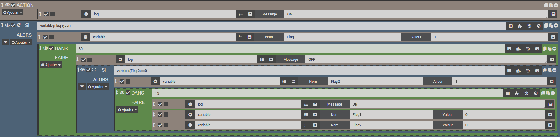

Côté scénario :
J’explique.
  1. Je place la prise connectée sur ON (ici, simulé par une instruction log ‹ ON ›, qui va simplement mettre la chaine de caractère ON dans le log du scénario).
  2. Je teste si la variable Flag1 est encore à 0. Si non, j’arrête là.
  3. Si oui (Flag1 = 0), ALORS je la mets à 1. Puis je programme 60 minutes après l’exécution de ce bloc :
a. Je place la prise connectée sur OFF
b. Je Je teste si la variable Flag2 est encore à 0. Si non, j’arrête là.
c. Si oui (Flag2 = 0), je la mets à 1, et 15’ après, je programme un nouveau bloc :
I. Flag1 et Flag2 sont remis à 0
Dans la chronologie :
A la première exécution, Flag1 et 2 sont à 0. Dès que la T° passe à moins de 6°C (le déclencheur), j’ai donc :
Au premier test, Flag1 passe donc le test, et est mis à 1. Je programme l’arrêt de la prise dans 60’, et je termine le programme.
La T° évolue, disons de 5° à 5,5°C. Le programme est déclenché, mais la T° reste inférieure à 6°C.
Donc je remets la prise sur ON (ce qui ne change rien…), mais là, comme Flag1 est à 1, j’arrête là mon scénario. Cela évite de reprogrammer le bloc dans 60 minutes.
Et ce tant que la T° est inférieure à 6°C, même si elle évolue.
60 minutes après, Jeedom lance donc le bloc programmé (il n’y a pas de déclenchement sur une variation de température cette fois) :
Donc je passe la prise sur OFF, et je teste si Flag2 est à 0. Comme elle l’est, je la mets donc à 1 et je reprogramme dans 15 minutes le redémarrage de la prise et fin du programme.
Toujours pareil, tant que la T° est inférieure à 6°C, et même si elle évolue, comme Flag1 est toujours à 1, on ne fait rien : la prise reste sur OFF.
15 minutes après, Jeedom lance donc le bloc programmé : je repasse cette fois les variables Flag1 et 2 à 0, remet la prise sur ON, et fin du programme.
Résultat : à la prochaine variation de T°, on repart sur le même cycle, avec au départ les mêmes états qu’au début…
On a bien donc une alternance de périodes de 60 minutes sur ON, 15 minutes sur OFF, et ce indéfiniment tant que la T° reste inférieure à 6°C (même si reboot après une coupure d’alim).

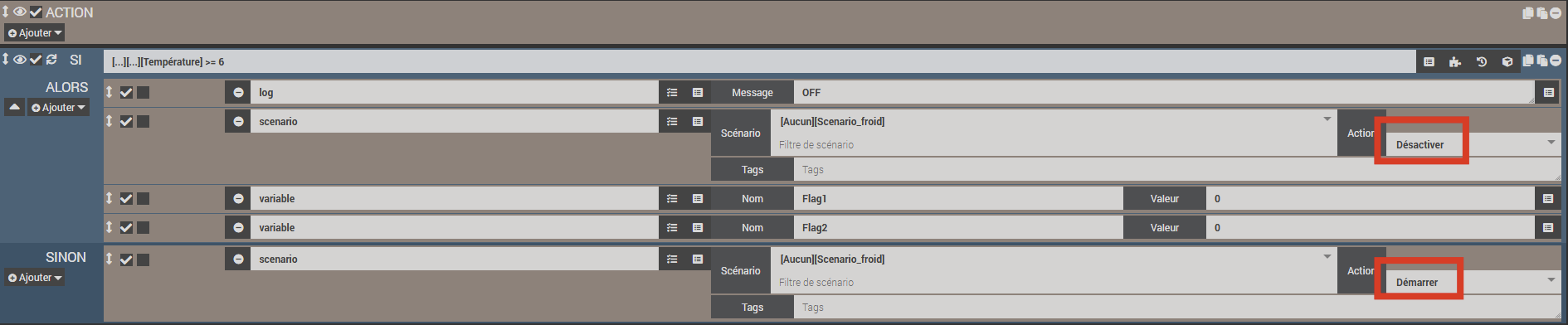

Et côté scénario, il est très simple :
  1. Je teste si la T° est supérieure ou égale à 6°C.
  2. Si oui : je mets la prise sur OFF, et je désactive le premier scénario. Cela aura pour conséquence d’inhiber également toutes les occurrences éventuelles déjà programmées de ce premier scénario. J’en profite pour remettre les variables Flag1 et 2 à 0, prêt ainsi à redémarrer avec les bonnes conditions initiales.
  3. Si non, j’active le premier scénario, qui prend donc la main à partir de ce moment.
Ainsi, dès que la T° atteint les 6° et plus, on stoppe la prise sans conditions, et on inhibe le premier scénario qui ne réagira donc plus, jusqu’à ce qu’il soit réactivé.

je suis désolé mais je ne trouve l’endroit où intervenir directement dans le déclencheur pour faire les modifs indiquées.
Pardonnez_moi c’est la première fois que je mets le nez là dedans.

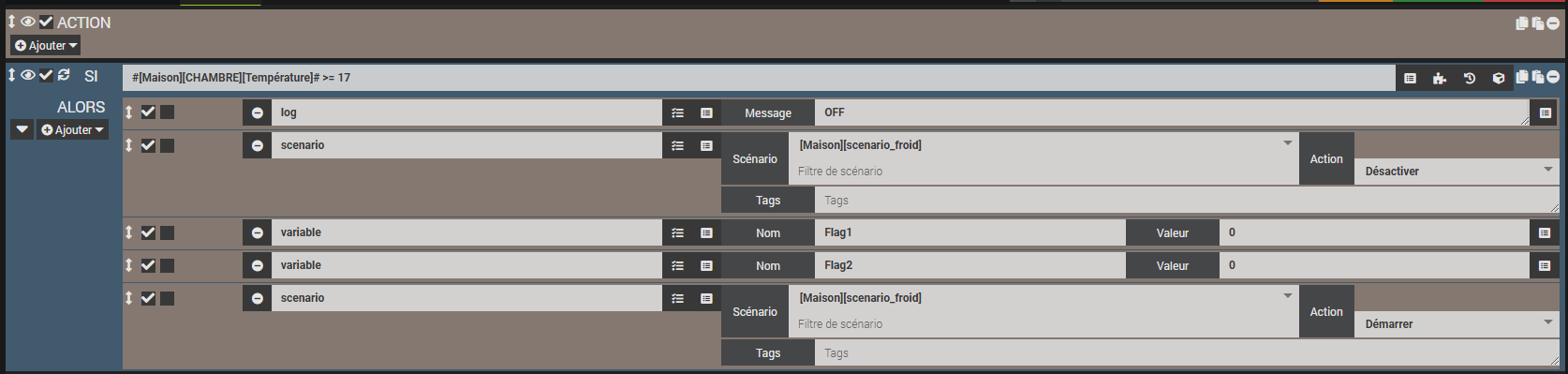

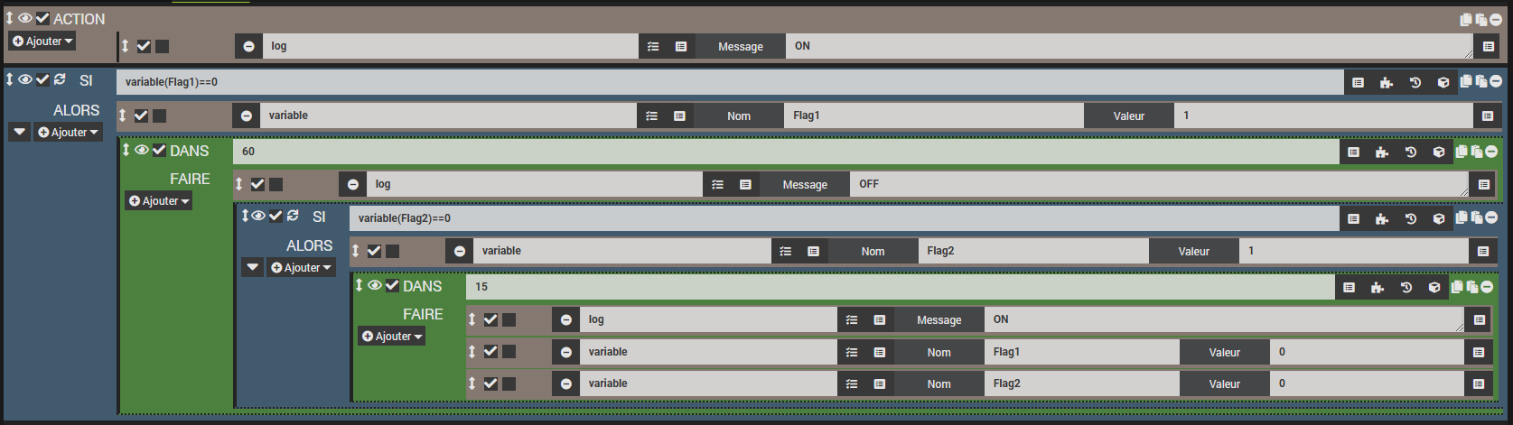

@DanielJ de retour pour l’interrogation écrite.
Est-ce correct?
daniel j a simuler l’équipement
J’explique.
