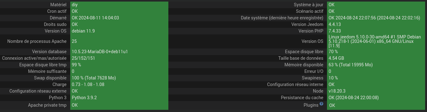

Il manque au minimum la page santé jeedom
dvb
Août 25, 2024, 9:30
3
La voici, mais pour le coup je ne comprends pas le besoin.
Par ailleurs « au minimum » sous-entend qu’il faudrait que je fournisse d’autre éléments, mais je ne vois pas lesquels.
Peux-tu m’éclairer ?
Mips
Août 25, 2024, 9:55
4
pas de problème je peux répéter: cela donne en un clin d’oeil une vue complète sur tous les numéros de versions utiles, ce n’est pas seulement pour voir s’il y a un NOK.
Avoir les numéros de versions est utile si on doit essayer de reproduire car le comportement peut-être différent avec d’autres versions (du core, de php, de debian…)
ma phrase était ambiguë mais même si cela sous-entendait qu’il y aurait peut-être d’autres éléments à fournir (sur demande), dans l’immédiat je n’en voyais pas.

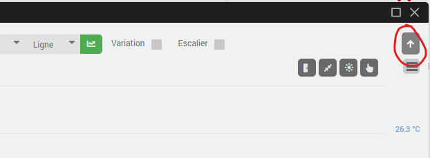

Si je résume, ces deux menus supérieurs :
se masquent dès que je clique sur l’un ou l’autre des boutons entourés en rouge :
Je me rends compte que je n’ai rien fait côté cache.
→ Faut-il vider le cache des navigateurs ?
Si besoin je partager une petite vidéo de la séquence, voire des logs.
dvb
Août 25, 2024, 11:08
8
Oui je l’ai.
Lorsque les menus sont masqués il se transforme en :
Mips
Août 25, 2024, 11:40
9
ok suffit de re-cliquer dessus alors
c’est ça le « problème » ?
