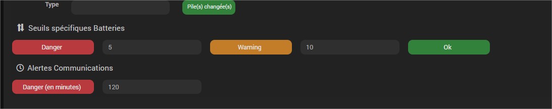

J’ai trouvé pour vérifier, si le capteur envoie une notification toutes les heures, je peux le mettre en warning en cas de non communication de 2h (par exemple) ?
ça permet de savoir si un capteur a décroché. Je test.
Exactement, si tu reste 2 heures sans notification, c’est louche (mais je ne pense pas que ce soit impossible non plus).

Pour un niveau d’alerte, il faut voir la criticité de l’équipement pour évaluer un temps raisonnable.
Moi j’ai mis 120mn d’alerte communication et si j’ai une alerte c’est vraiment Qu’il y a un problème.
Pareil j’ai mis 120 minutes.
