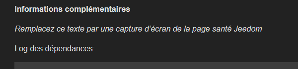

Informations complémentaires
Remplacez ce texte par une capture d’écran de la page santé Jeedom

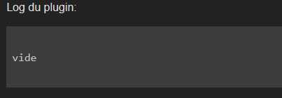

Log du plugin:
vide

par rapport au post initial, il manque toujours la page santé:
et les logs
qui ne peuvent pas être vide en mode INFO.
