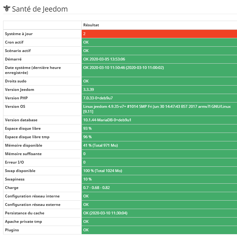

Peux tu nous afficher la page santé de ton Jeedom?

J’ai ajouté à la fin une capture de l’écran santé.
