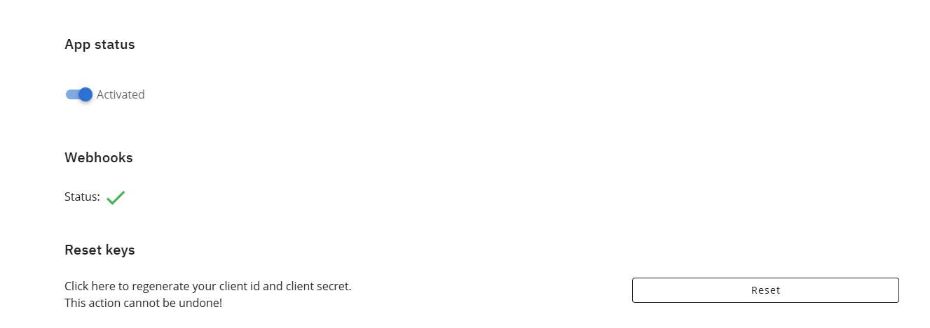

Peux-tu vérifier le status du weehook sur le site officiel Netatmo ?
Merci Thanaus, le webhook est ok mais il se remets tout seul en ban sans rien faire. Les logs sont revenus (magie de la nuit) avec beaucoup de http 503 et error 27 pour eux. dis moi ce dont tu as besoin. Toutes les commandes infos sont en statut inconnu sauf la commande alimentation : 2 le 2025-12-07 11:50:11
