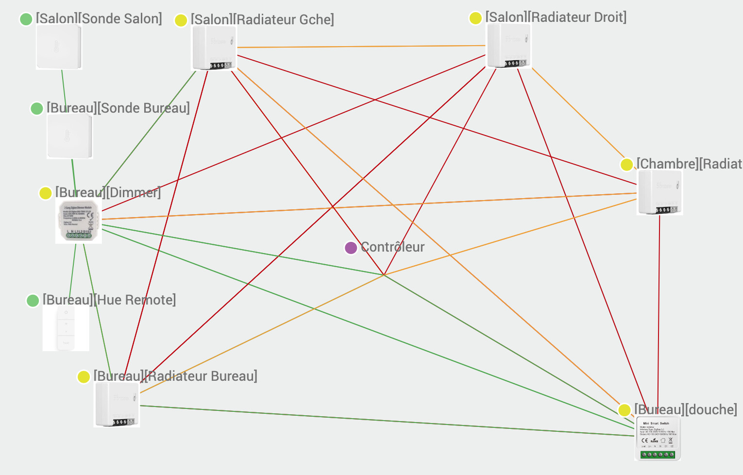

Bonjour, c’est en effet étrange ;
j’ai une config avec 4 zbmini qui commandent également les chauffages, jeedom 4.3.22, z2m 2024-01-17, Zigbee2mqtt 1.35.3 , ce n’est pas une conbee 2 par contre mais une lidl silvercrest
je n’ai pas trop de problèmes, cela dit la portée et les capacités de routage des zbmini me semblent assez faibles:
  • les zbmini ne routent pas les sondes qui sont dans la même pièce qu’eux
  • les liens vers le contrôleur sont bien plus mauvais sur les zbmini que sur mes 2 autres routeurs
Pourtant c’est un appartement de 50m2, il n’y a pas des kilomètres entre les modules
Bonjour hlehoux, merci pour votre réponse j’ai regardé l’etat de mon réseau zigbee, j’ai pour chaque ZBmini toujours au moins une liaison verte avec un autre module (ampoules, prises…). Le LQI est a 255
