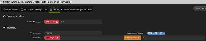

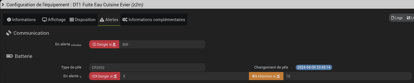

Tu as la possibilité dans configuration → Logs de définir des messages spécifiques si ( paramétrage global):
L’équipement n’a pas envoyer un message depuis un certains temps (timeout)
Batterie en Warning ou Danger
Puis dans chaque équipement :
En fonction de l’équipement tu définis la durée du timeout , ici 360 minutes
Même chose pour la pile.
Cordialement

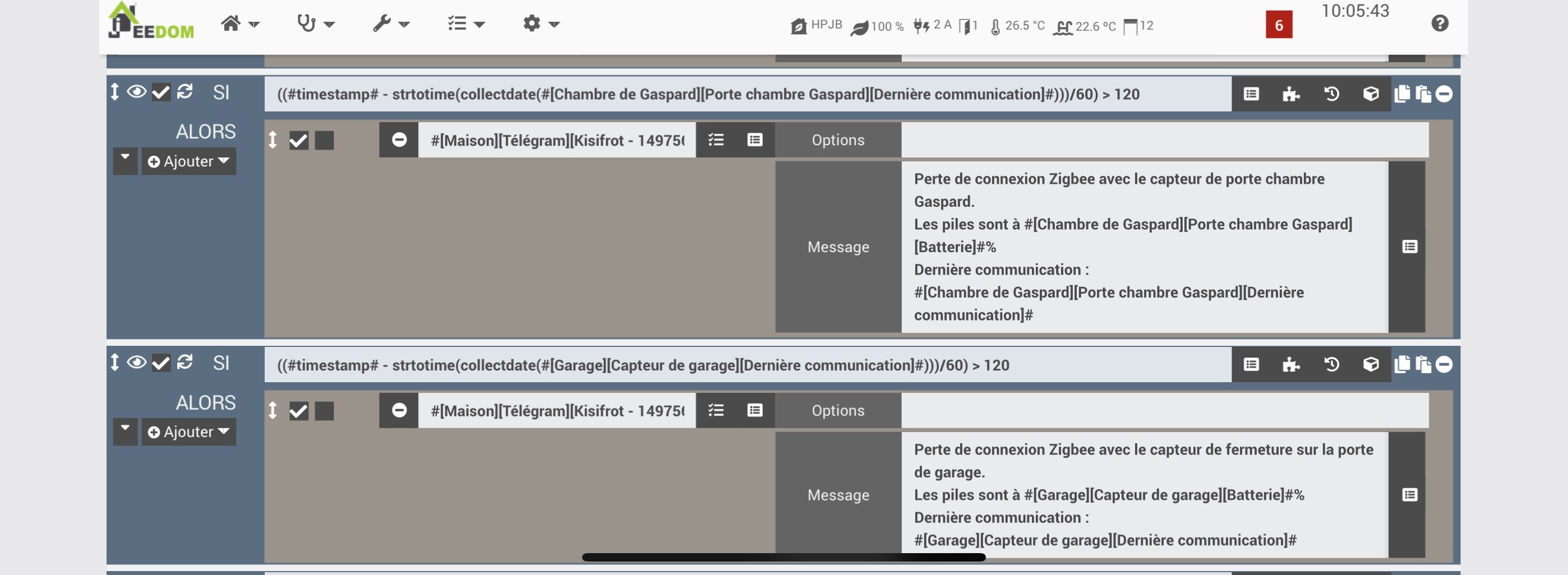

Moi j’ai créer un scénario qui se lance toutes les 3 heures pour vérifier si pas de soucis sur mes appareils Zigbee. Je change le temps avec la dernière communication en fonction du type appareil (sur piles ou secteur par exemple).
Sur la photo en exemple c’est 2h (120 min)
C’est pas mal mais si tu as 100 équipements, c’est compliqué
