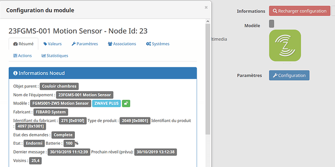

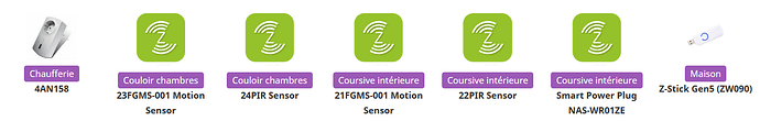

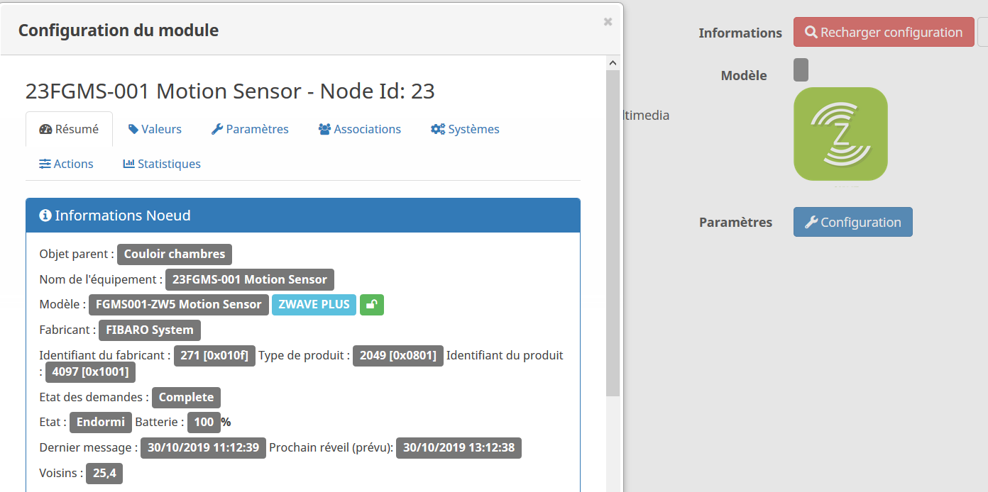

En effet, pour 5 devices je n’ai plus d’icône. Dans le détail des équipements les marques/modèles sont détectés mais plus sur la page des équipements. J’ai mis des captures d’écran.
Comment faire pour que la détection se fasse à nouveau ? Redémarrage démon ou Jeedom ne change rien. J’ai essayé de rafraichir les données des noeuds, de régénérer la détection des noeuds, etc mais rien n’y fait.
J’ai retrouvé les capteurs fibaro après avoir cliqué sur « Synchroniser » mais pas le reste. Précision pour ceux-là, le modèle n’est pas reconnu et dans l’onglet associations des noeuds il n’y a plus rien…
