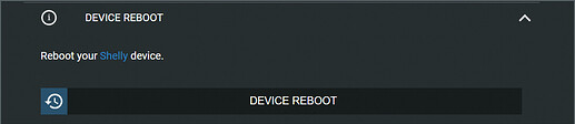

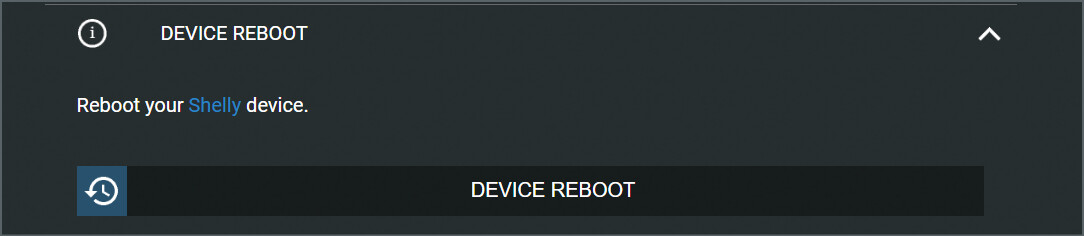

En général, un simple reboot du shelly remet tout en ordre .

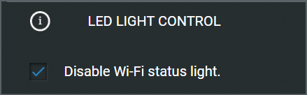

Que dit la led rouge sur le module ==> allumée ?, clignote ?

Je ne sais pas trop je ne vois aucun voyant

Je ne vois pas de led sur aucun des 2
