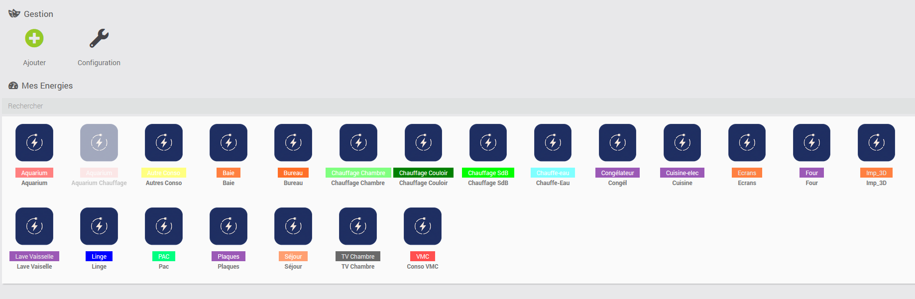

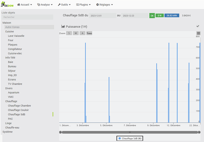

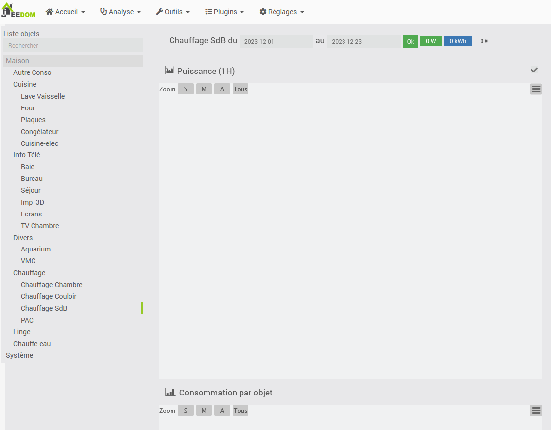

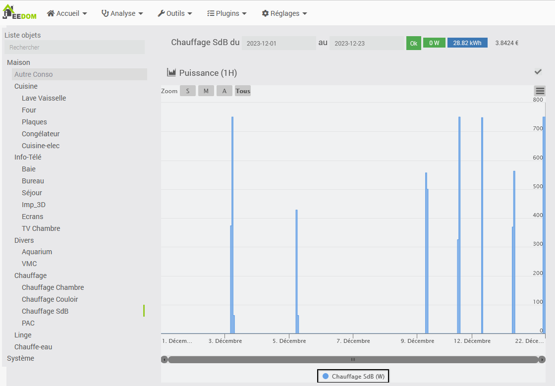

1/ Sur le panel energy_frixo, je consulte le graphique chauffage SdB pour la période de décembre 2023:
2/ dans le plugin Energy_frixo, je sélectionne l’énergie chauffage SdB:

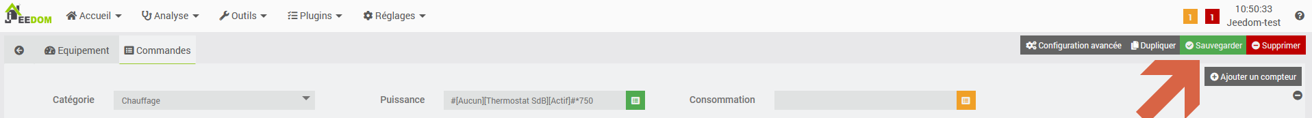

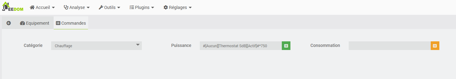

3/ je vais dans l’onglet Commandes:

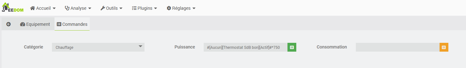

4/ Dans cet onglet commande, je change l’équipement de la zone puissance:
5/ Je sauvegarde
6/ je retourne sur le panel energy_frixo et je selectionne Chauffage Sdb:
Et là, l’historique à disparu, et je n’ai rien fait d’autre que la manip ci-dessus, pas appuyé sur aucun autre bouton.

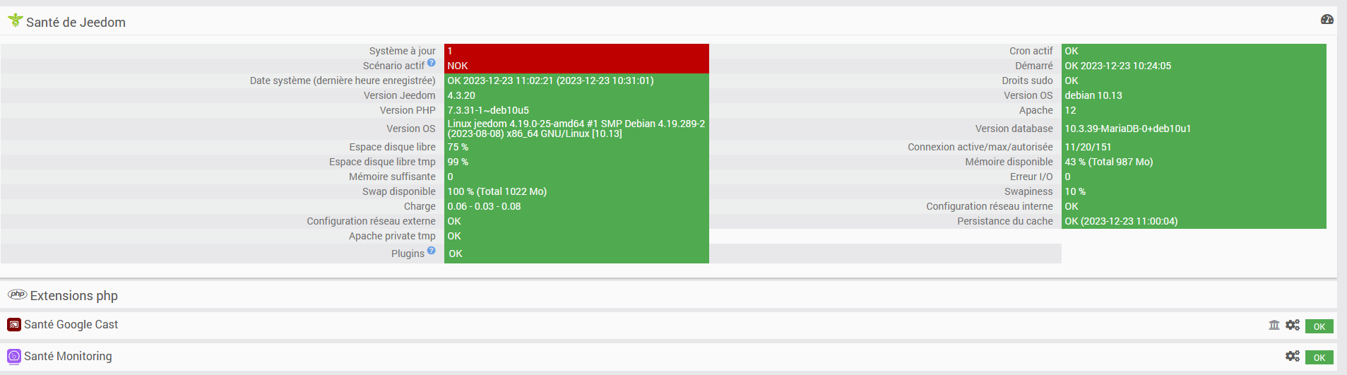

Je n’ai pas fait la mise à jour de Jeedom pour être dans les mêmes conditions que lorsque je me suis aperçu de ce problème, et j’ai désactivé les scénarios.

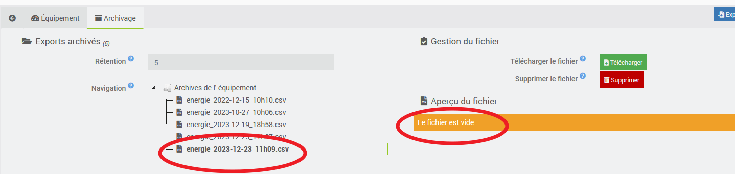

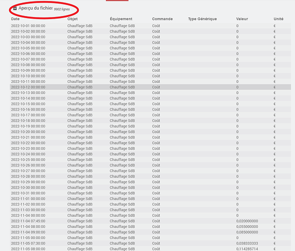

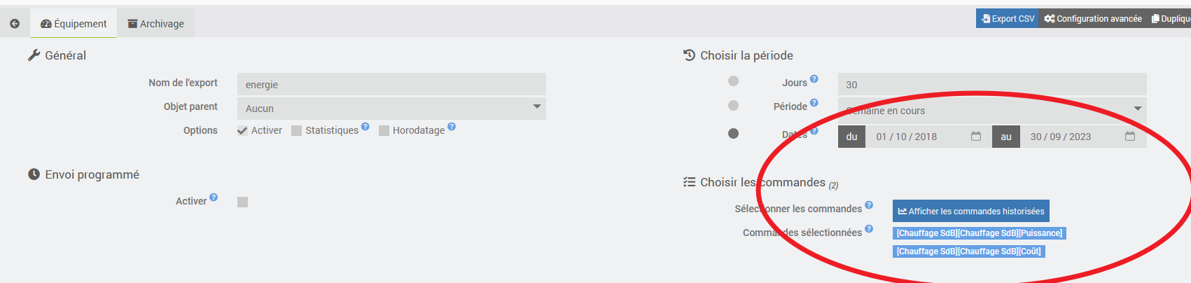

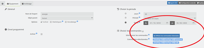

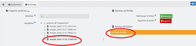

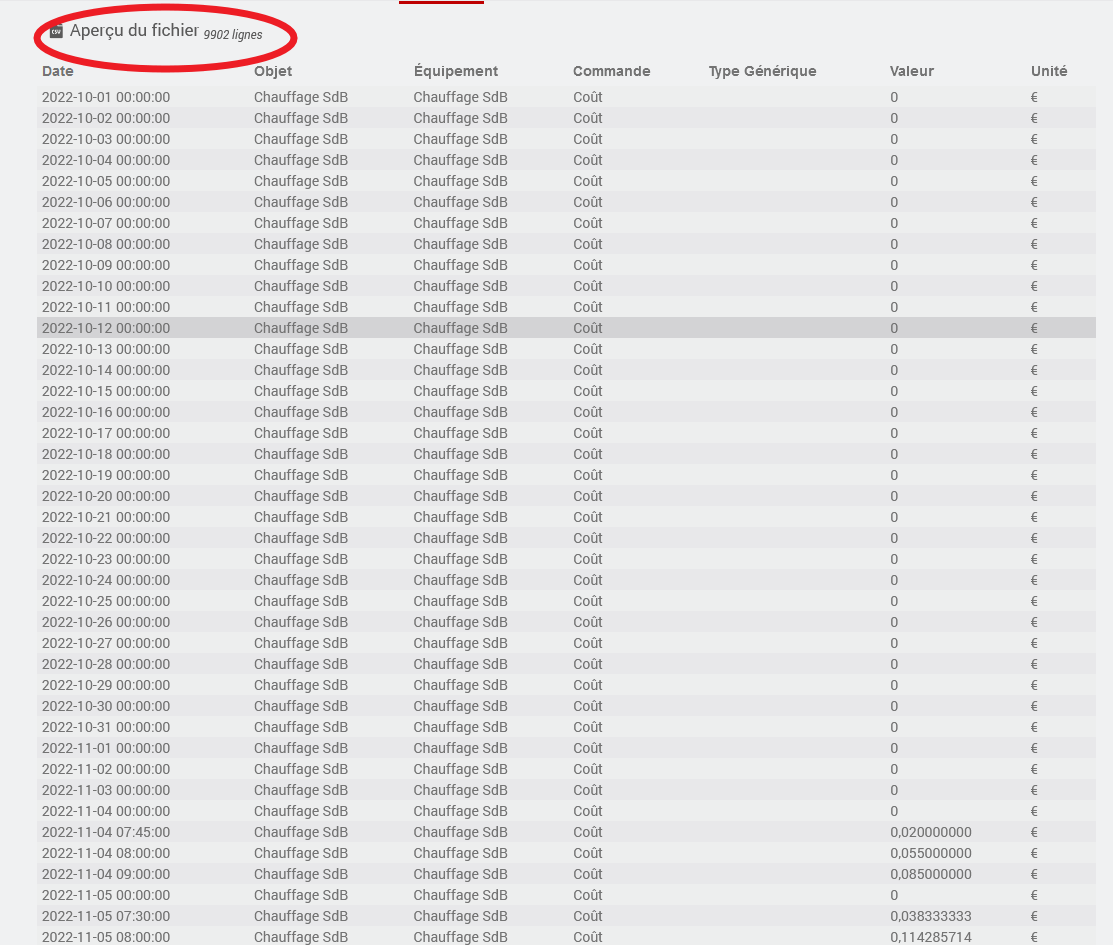

J’ai également vérifié avec le plugin data export, et toutes les données de cet équipement ont été effacées de la base de données. Avant:
Après:

Pas d’urgence, j’ai une sauvegarde, et je pourrais injecter avec data export les données manquantes.
