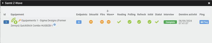

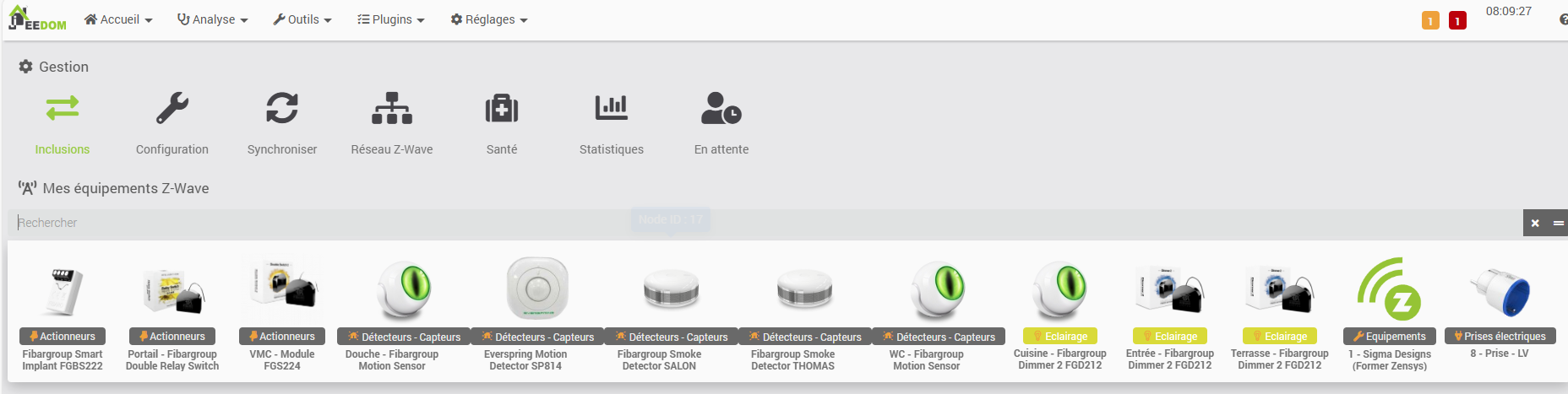

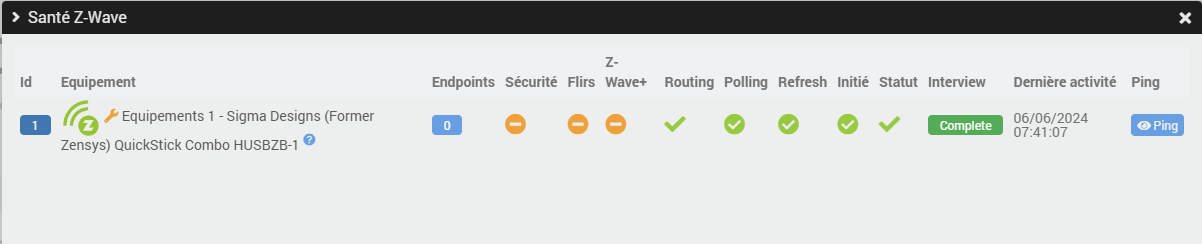

J’ai une sauvegarde NVM sur la box qui a été impactée. Aussi, la restauration ne permet pas la récupération des équipements sachant qu’ils apparaissent toujours sur la 1er box mais sont inutilisables et il n’y a plus aucun équipement dans la page santé.

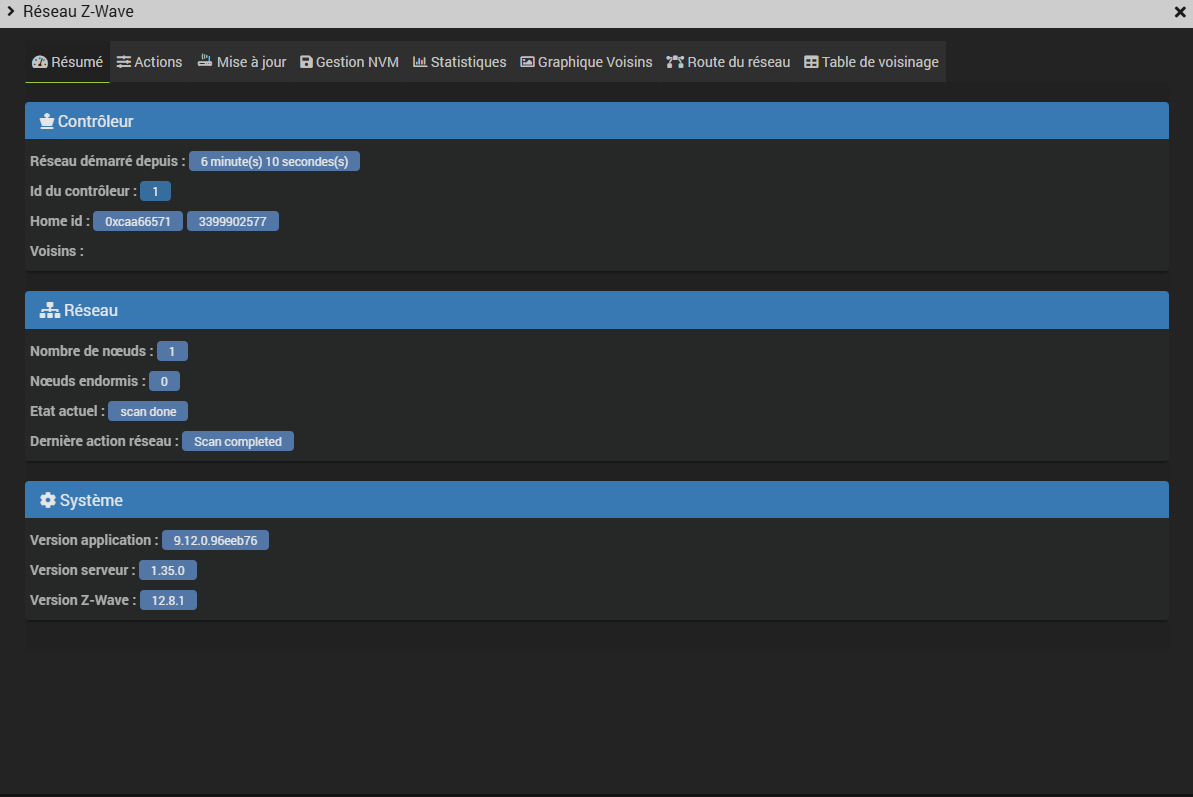

Hard reset réalisé sur le contrôleur de l’Atlas :

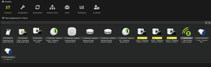

Je conserve les modules et le restore ne fait également rien.

Tant que tu ne fais pas Synchroniser les modules resteront dans Jeedom.
Normalement pas de lien entre leur présence et le hard reset.

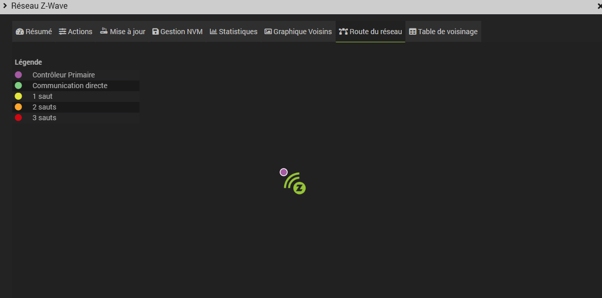

Alors j’ai tjs mes modules par contre seul mon contrôleur apparait !
