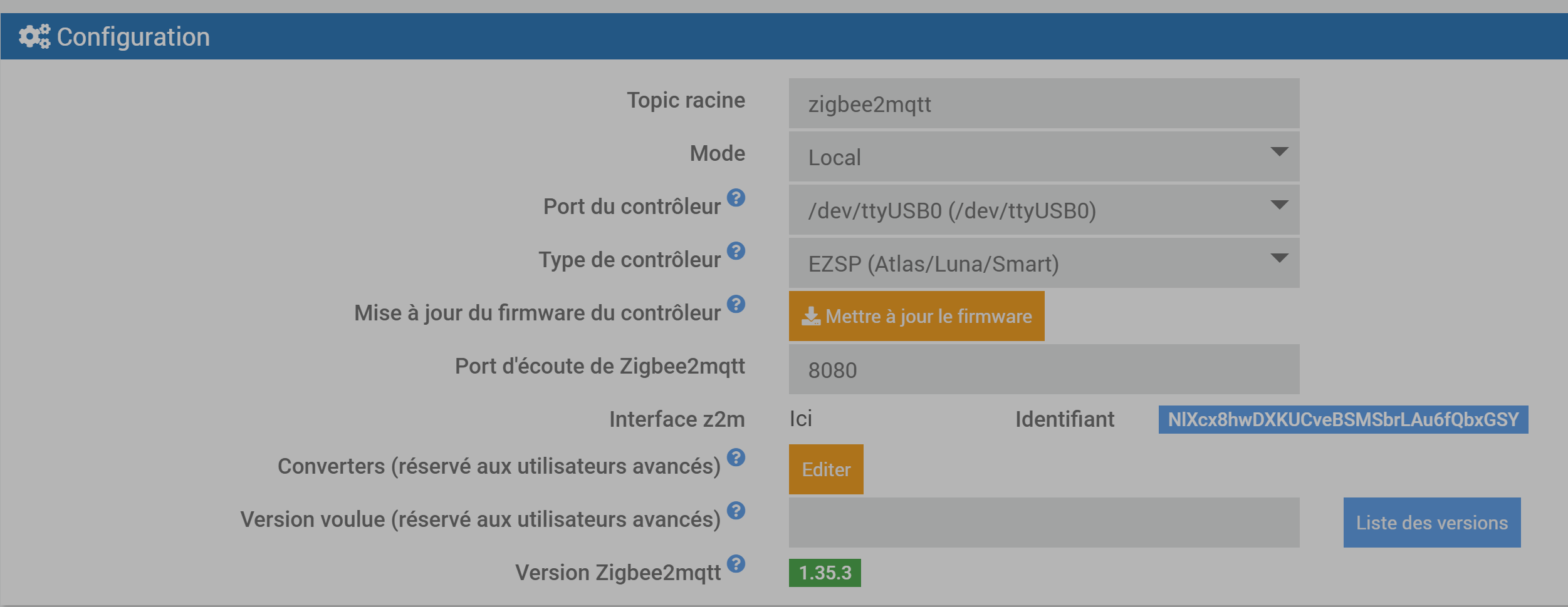

Et avez-vous configuré la bonne clé sur chaque plugin?
montrez les pages de config
Oui je pense que mes configs USB sont ok, voici la config de zeejigbee, et comme le plugin zigbee est arreté je ne peux pas la racuperer mais la clef est sur le 1. Pas trop envie de redemarrer le plugin zigbee car je suis a 900 km de chez moi, et vu que le principal marche (jeezigbee et ses 143 equipements, contre zigbee et ses 12…)… Je touche plus a rien tant que je ne suis pas a la maison…
Quelle version de jeedom? il faudrait la page santé
