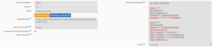

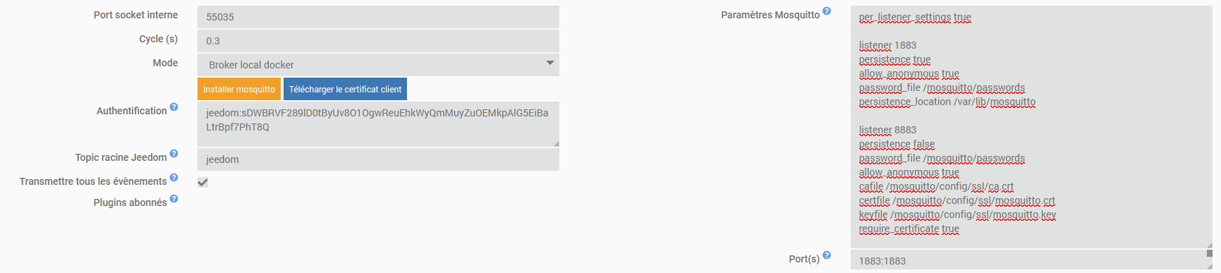

J’ai donc installé sur mon Jeedom V4 les plugins Docker Management et MQTT2. Voilà un peu l’état des lieux de ma config MQTT2 :
Côté Docker Management j’ai installé Mosquitto et Nodered.

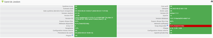

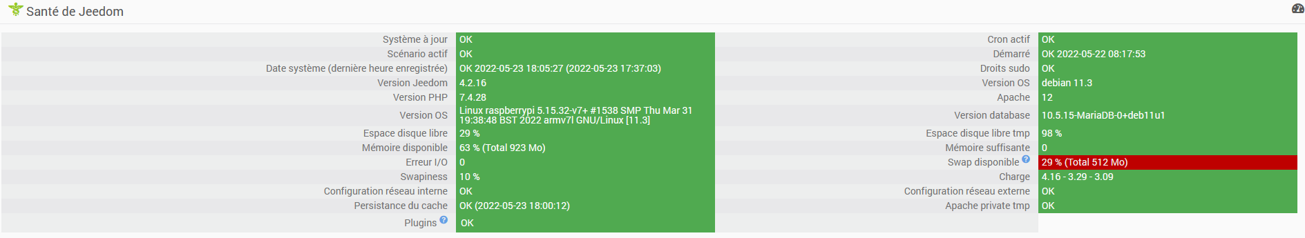

Une capture d’écran de la page santé de mon Jeedom :
