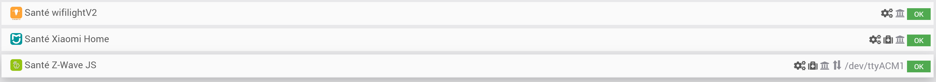

Voici ma page santé :
Avez vous une idée ?
