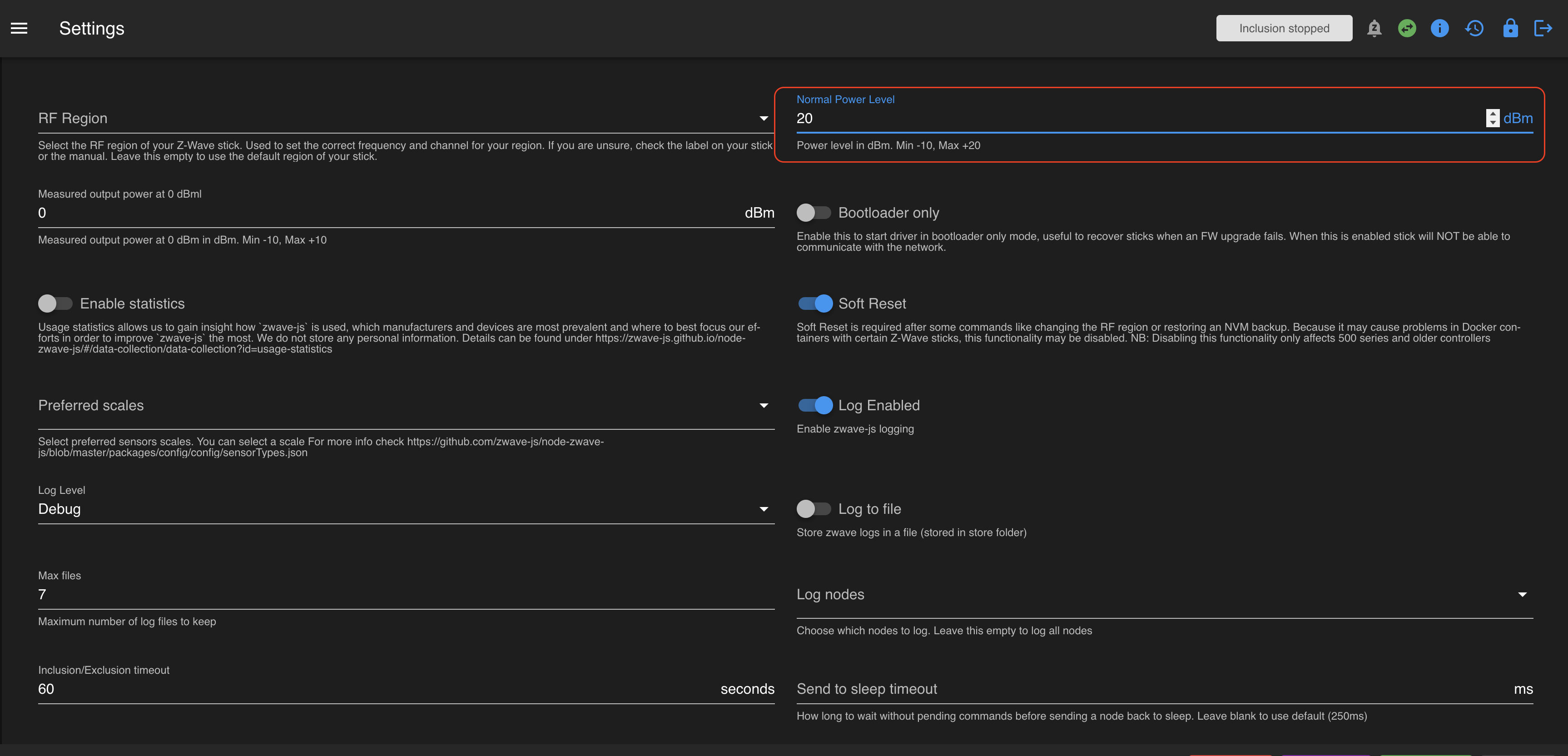

J’ai aussi essayé d’augmenter la puissance d’émission (Normal Power Level à +20 dBm), mais aucun changement, j’ai vraiment perdu en efficacité sur mon réseau Z-Wave.

Est-ce que le paramètre Normal Power Level peut optimiser qlq chose, je l’ai passé à +20 ?
Ca va juste changer du contrôleur vers le module mais pas l’inverse. Dans ton cas je ne suis pas certain que cela change grand chose car le contrôleur doit avoir le retour du ping de la part du module.
