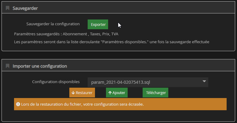

Sinon pour tout ce qui est paramètres (prix, taxe, période …) il y a aussi possibilité d’effectuer une sauvegarde avec le plugin et donc de restaurer si cette sauvegarde existe

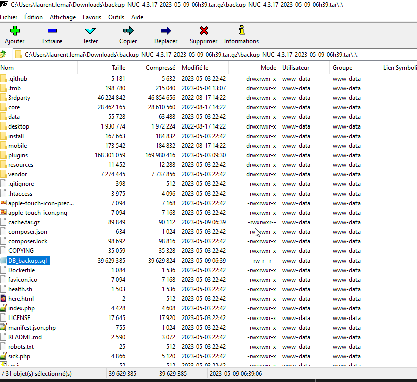

En fait dans ta sauvegarde, il y a un fichier DB_backup.sql qui contient les données pour restaurer ta base de données Jeedom
Il suffit d’ouvrir ce fichier et de récupérer les requêtes insert des tables nécessaires à suivi conso.

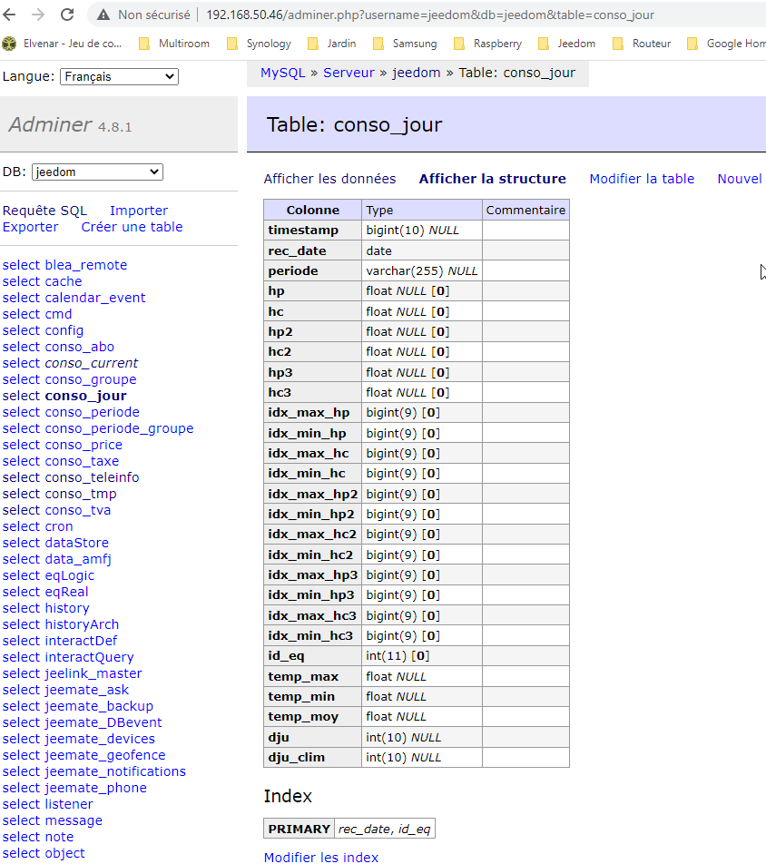

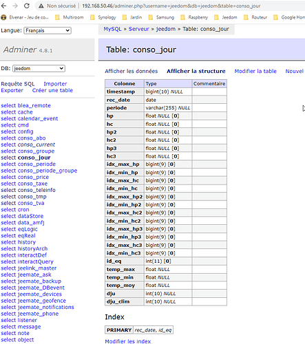

Pour l’historique (conso_jour)
conso_jour(2).txt (169,6 Ko)
Il y a aussi conso_teleinfo pour le detail des jours, mais je ne te l’a met pas car ce n’est pas utile pour récupérer l’historique.

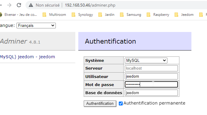

Toutes ces requêtes, je te conseille de les exécuter dans Adminer, et ensuite tous sera recréé.

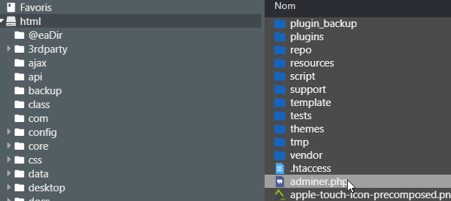

Pour info, Adminer est un petit utilitaire de gestion de BDD à copier dans ton Jeedom
et ensuite à lancer avec l’URL de ton Jeedom
Exemple: http://192.168.50.46/adminer.php

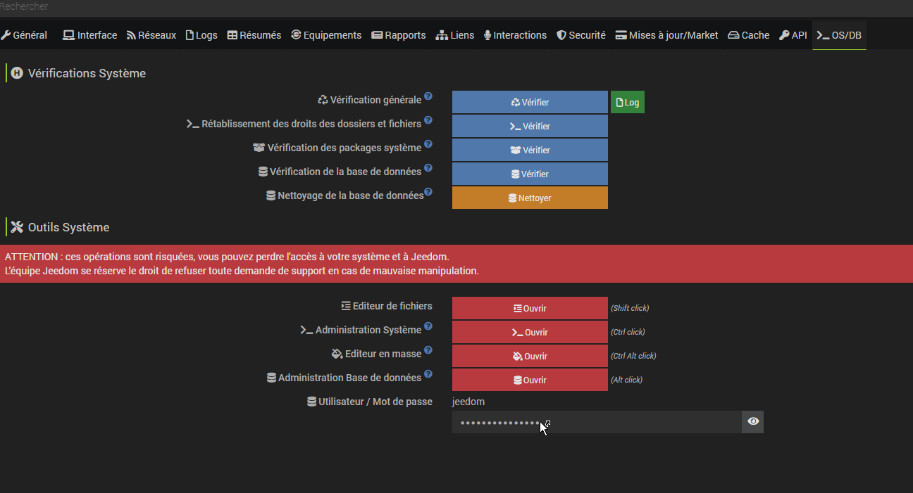

Récupérer le mot de passe de la BDD dans la configuration de ton Jeedom
Et se connecter comme ceci
