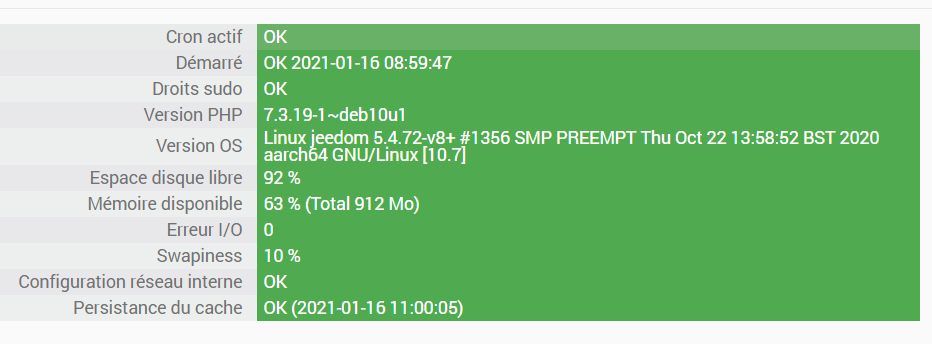

j’ai migré un de mes jeedom sur RPI3 avec SSD en version 4.1.17 sur Buster. Depuis lors j’ai des pertes de liaison avec ce matériel de manière aléatoire (entre 1 jour et 3 jours de fonctionnement) sans aucune remontée dans les logs en dehors du log Http error qui contient

Pas d’accès non plus par putty.
Je dois débrancher l’alimentation et la rebrancher pour relancer le rpi3

Cela a fonctionné pendant quelques jours, mais j’ai du debrancher le RPI3 deux fois aujourd’hui, impossible d’y acceder que ce soit avec putty ou avec l’application web.
Vous êtes en 64 bits, ll me semble vous avoir déjà indiqué de repasser sur une image 32 bits.
- Vos problèmes sont identiques aux miens. Depuis que je suis repassé en 32 bits, je n’ai plus rebooté !
J’avais dans un premier temps suivi ton conseil, mais comme cela ne fonctionne pas de manière stable je vais devoir passer par une réinstall de l’image 32 b.
C’est bien celle que tu as mis dans le lien plus haut ?
