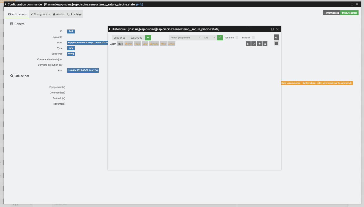

Je constate ne plus avoir mes données historiques, malgré avoir coché l’historique dans mes commandes et malgré un rafraichissement régulier de mes données. Une précision, je récupère des données ESP Home, ce qui fonctionnait parfaitement avant d’avoir fait une nouvelle installation suite à passage en Debian 11.8
Pouvez vous m’aider dans la résolution de ce problème

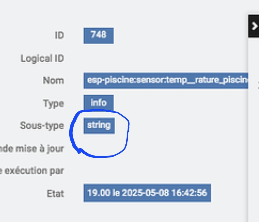

Je pense que tu as dû changer le type de la commande. En tout cas, il n’est pas adapté à l’historisation :
Bad
Merci, c’était bien cela mais je ne comprends pas pourquoi lors de l’inclusion, les commandes étaient en string, ce que je n’avais pas remarqué?
