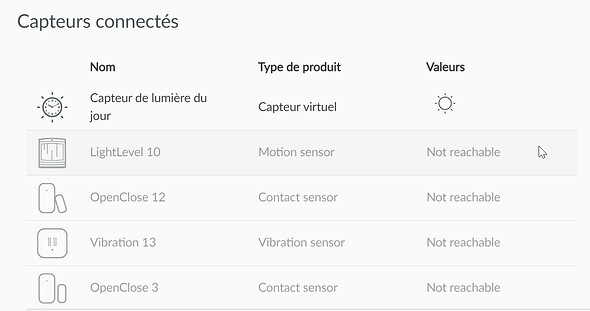

Merci à tous de vos réponses. Malheureusement cela ne fonctionne pas.
Je suis aller sous Phoscon, dans la partie « Capteurs » puis « Ajouter un nouveau capteur », « Autres », et même en provocant une détéction je n’ai aucun retour.
Mes capteurs sont indiqués comme « Not reachable » :sleepy:
