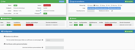

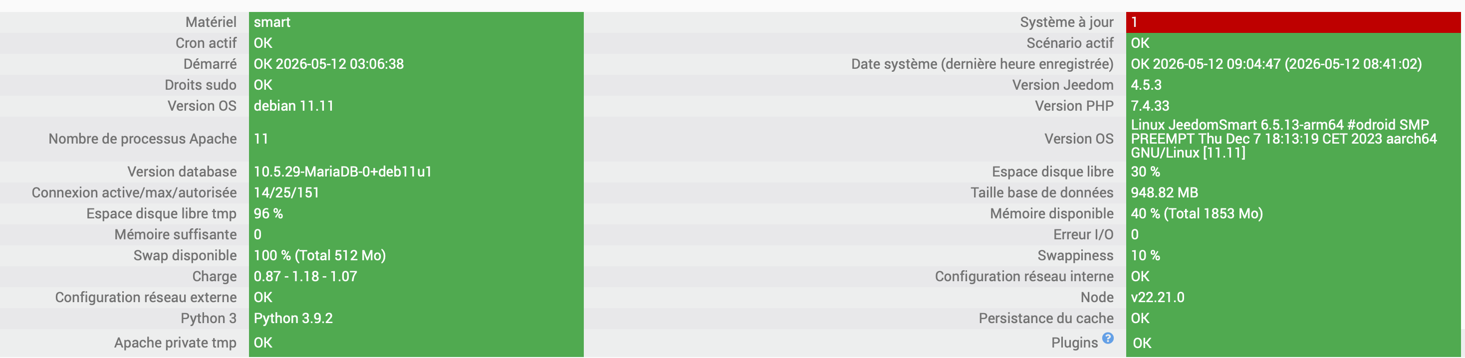

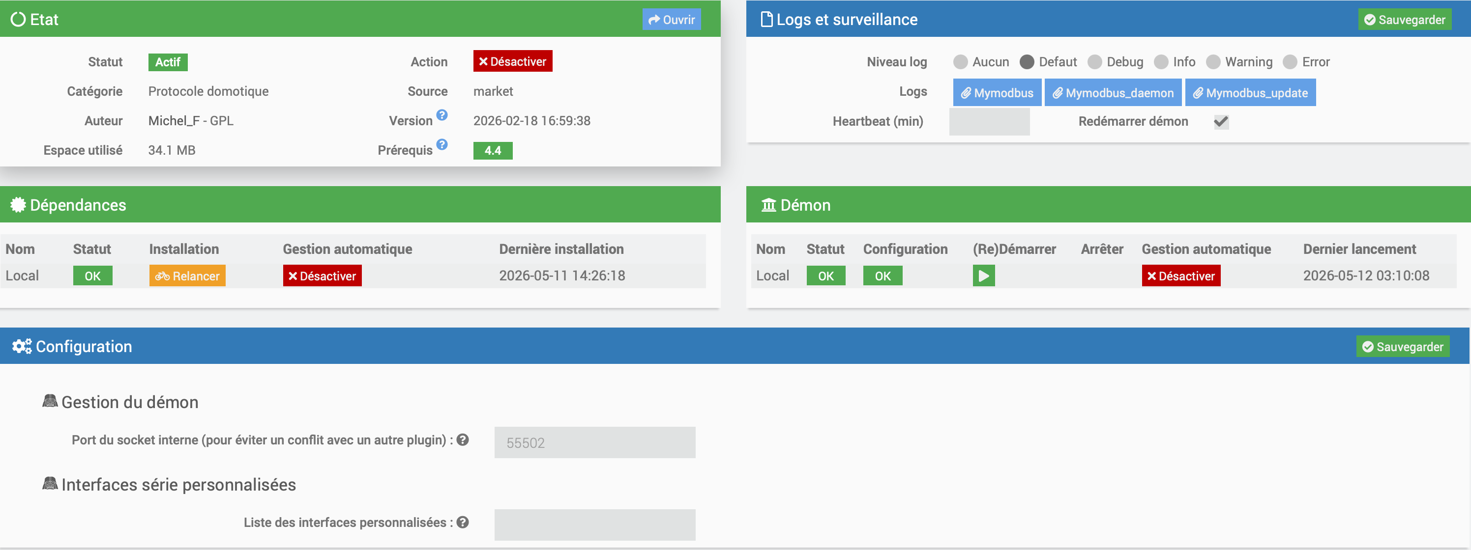

Perte de connexion avec Poolmanager?
Depuis quelques jours, j’ai perdu la connexion avec mon poolmanager de Bayrol, tout fonctionnait très bien depuis près d’un an, je vois sur le site Bayrol le pool manager est toujours bien connecté, je viens de vérifier l’adresse IP qui était fixe, c’est toujours la bonne…
ce pourrait-il qu’il y ait eu des changements de protocole chez Bayrol ? Merci d’avance pour vos conseils, je précise que je me trouve actuellement à plusieurs centaines de kilomètres de la maison, donc je ne peux pas intervenir directement, mais les machines semblent tout à fait fonctionnelles.

chez moi, j’ai un coupleur Modbus Ethernet un peu capricieux : il faut que je le redémarre (mise hors tension, mise sous tension). Parfois le redémarrage du démon résoud le problème mais pour une plus courte durée.
C’est le cas sur une seul appareil.
Avez-vous essayé de stopper le démon et de le relancer ?
A+
Michel
Bonjour, et merci pour ce retour rapide. Oui j’avais déjà essayé, je viens de le refaire, mais je n’ai pas de rafraîchissement des données…
Est-ce que vous pourriez :
  • arrêter le démon
  • passer les log en debug et sauvegarder la config des log
  • vider les log mymodbus et mymodbus_daemon
  • modifier l’équipement pour passer en « sur événement » (de tête) et le sauvegarder, bien sûr
  • démarrer le démon
  • « Tester » la commande « Rafraichir »
  • attendre que les réessais et timeout soient terminés
  • stopper le démon
  • poster les log mymodbus et mymodbus_daemon ici
Si un point vous pose problème, revenez ici et expliquez le problème. Si vous ne savez pas faire certaines choses, je peux détailler encore plus.
merci pour la procédure, voici les deux fichiers:
mymodbus_daemon.txt (13,8 Ko)
mymodbus.txt (13,3 Ko)
(j’ai rajouté une extension .txt afin de pouvoir les joindre ici).
n’hésitez pas s’il manque quelque chose.
Il s’agit d’erreurs 111, c’est à dire que la connexion est refusée. Il faut vérifier si le port Modbus est toujours 502 et si le serveur Modbus est activé.
edit : le poolmanager est accessible via son adresse IP ? il répond au ping ? il a eu une mise à jour ? une coupure de courant ?
Merci pour le diagnostic.
Oui la machine est toujours accessible je peux y accéder via les serveurs de Bayrol,
j’ai vérifié à distance sur le réseau la machine a toujours son adresse IP fixe donc de ce côté là tout semble normal.
Non, il n’y a pas eu de mise à jour sur le pool manager.
Le seul souci que j’ai identifié: il y a eu une coupure Internet, j’ai dû faire redémarrer la box SFR afin de rétablir la connexion Internet. Je pense que le problème peut dater de ce moment.
Je suis à plusieurs centaines de kilomètres de la maison, donc je ne peux pas intervenir sur place.
Peut-être est-il possible de faire un redémarrage via l’interface web ? Le serveur Modbus n’a peut-être pas démarré correctement… Un redémarrage lui donnerait une nouvelle chance de démarrer.
D’ailleurs sur l’interface web, il y a la liste des services actifs ?
