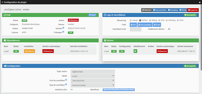

J’ai migrer du plugin Zigbee à JeeZigbee debut juillet.
J’ai ré-inclus mes devices et tout c’est bien passé …mais

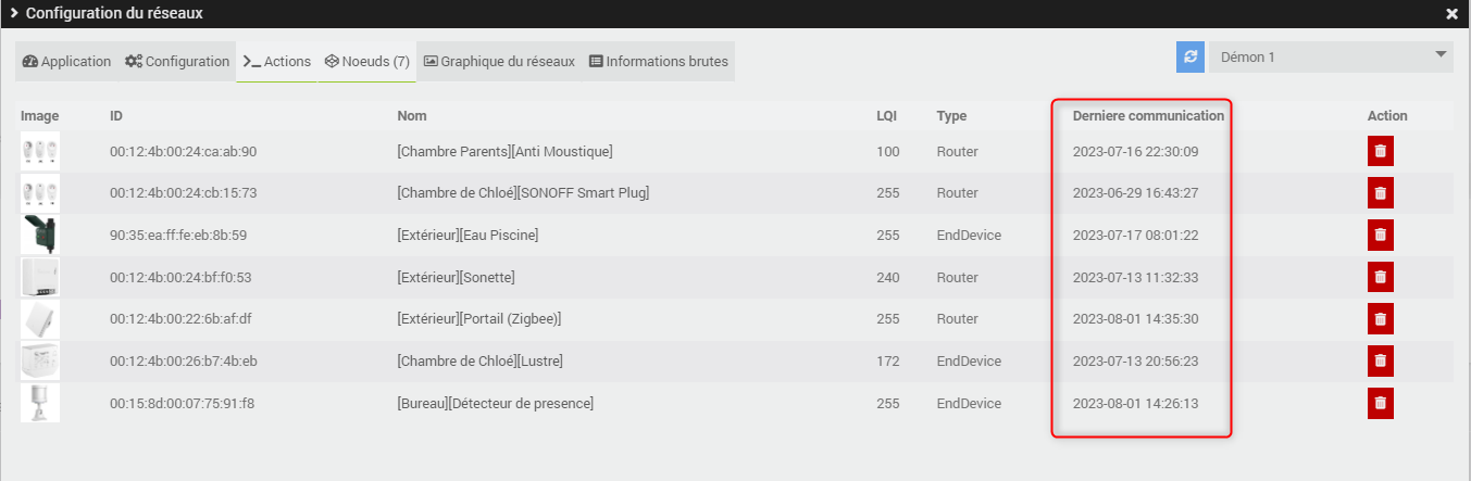

Depuis mi juillet mes devices ont perdu la communication avec Jeedom :

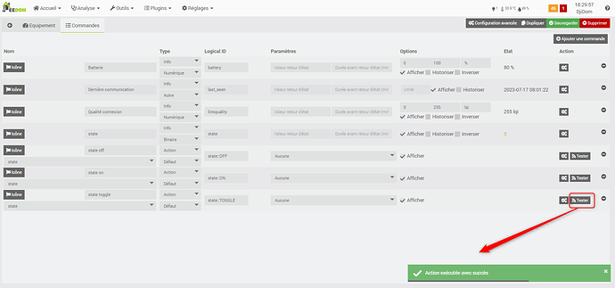

C’est autant plus etrange que mon module Portail, est le + eloigné geographiquement de monn jeedom + combee.
Lorsque je teste une action, je n’ai pas erreur, mais l’action ne s’execute pas, et je n’ai pas de changmeent d’etat … bien que j’ai un message « Action exécutée avec succès »

et ma config du plugin :
Avez-vous une idée du probleme ?
