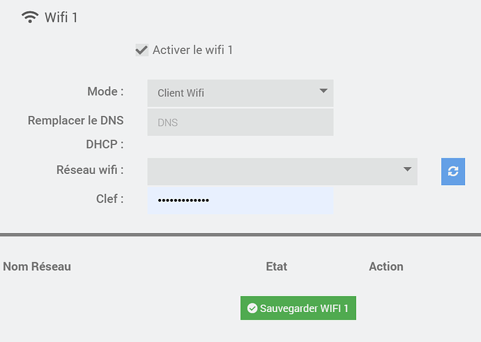

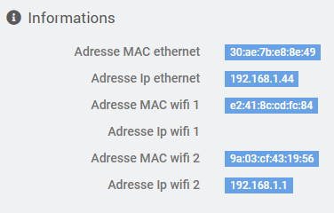

Dans l’onglet Général du plugin Luna, je vois

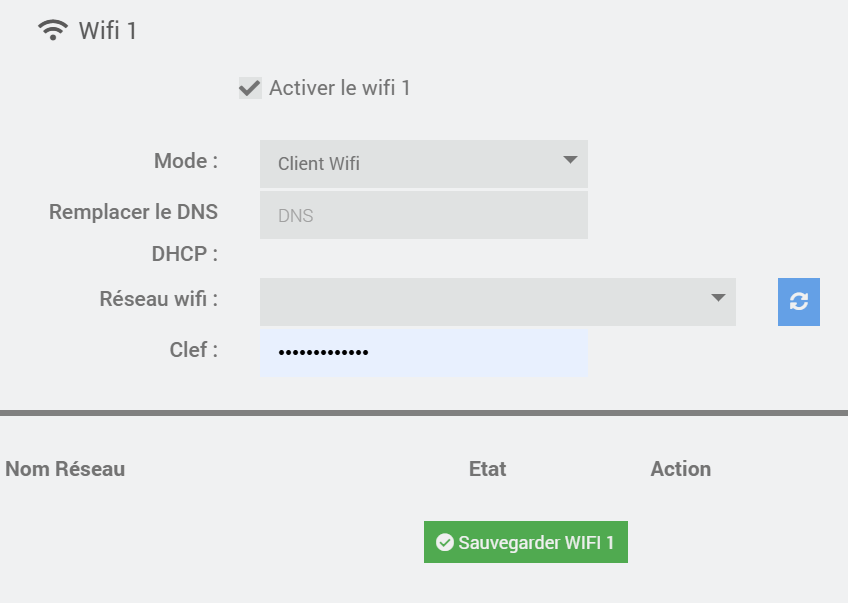

Dans l’onglet Wifi, j’ai
Alors que le wifi de la maison marche normalement.
Quelqu’un aurait une idée ?
Je m’aperçois, que ma Luna ne peut pas trouver le réseau wifi de la maison (auquel je voudrais la re-coupler) alors que celui-ci est bien visible et fonctionnel pour les autres appareils (comme mon téléphone par exemple). Panne de carte wifi ?
En revanche, je peux utiliser Luna comme Hotspot sans problème (mais elle n’est pas reliée à Internet car pas de câble malheureusement) …

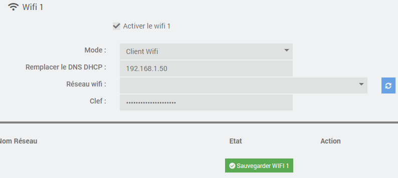

je n ai pas ce materiel mais deja pourquoi avoir mis une ip dans remplace le dns dhcp…
c est a votre box de lui allouer une ip…
Merci de votre remarque.
J’ai supprimé cette mention, mais ça ne change rien malheureusement.
En fait, ça vient d’une panne de connexion wifi de ma Luna !
J’arrive à communiquer avec par le cable ethernet …
