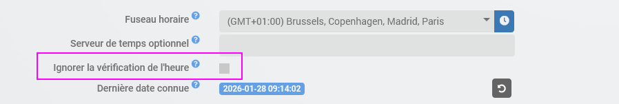

Si tu décoches la case Ignorer la vérification de l’heure dans la conf de jeedom, est ce que tu peux à nouveau afficher la page santé ?
Si oui postes la ici.

La restauration d’un backup downgrade le core à la version du backup.
Donc il faut refaire la maj en 4.5.2 désormais pour ne plus avoir le soucis.
Et la tu pourras décocher la case ignorer la vérification de l’heure et ça devrait fonctionner correctement.

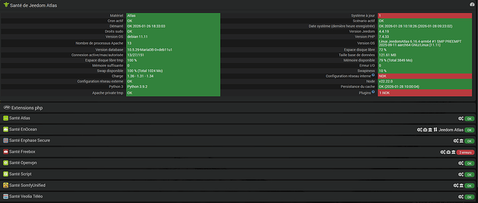

Commencez surtout par faire les mises à jours de jeedom pour être en 4.5.2 car ce n’est pas le cas sur votre dernière capture
Ne touchez pas à la config debian de votre Atlas, c’est une box offcielle, en cas de problème il faudra faire un « reset d’usine ».
