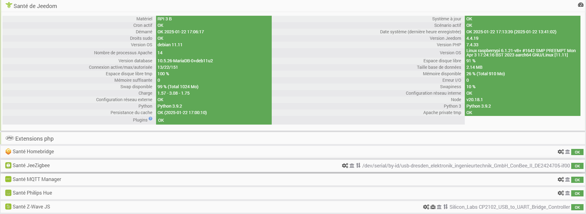

Je viens de refaire une nouvelle install sur RPI 3 car ma SD avait crash.
Je suis en Jeedom 4.4.19 sur une Debian 11.11 (page santé en PJ)

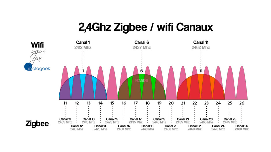

Seul mes 2 prises connectés IKEA et le Sonoff semblent continuer à fonctionner. Du coup j’ai changé les pilles de mes équipements mais pas mieux … J’ai changé le Canal de Zigbee de 11 à 25 car ma box 2.4Ghz etait sur le 11 mais pas mieux …

Dans le principe le canal Zigbee 11 et le canal wifi 11 vont très bien ensemble

Je vais repasser en Channel 11 comme la conf par défaut. :slight_smile:

En ce qui concerne le channel 11. Zigbee n’est pas wifi. Si tu a pairé un device en channel 11 et que tu passes le controleur en channel 25, ca marche plus et tu devras réapairer tous tes devices en channel 25.
