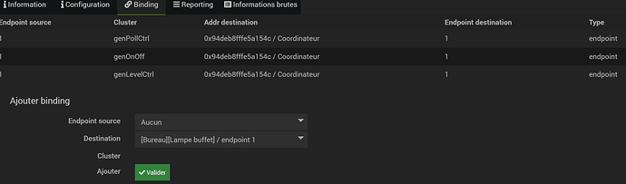

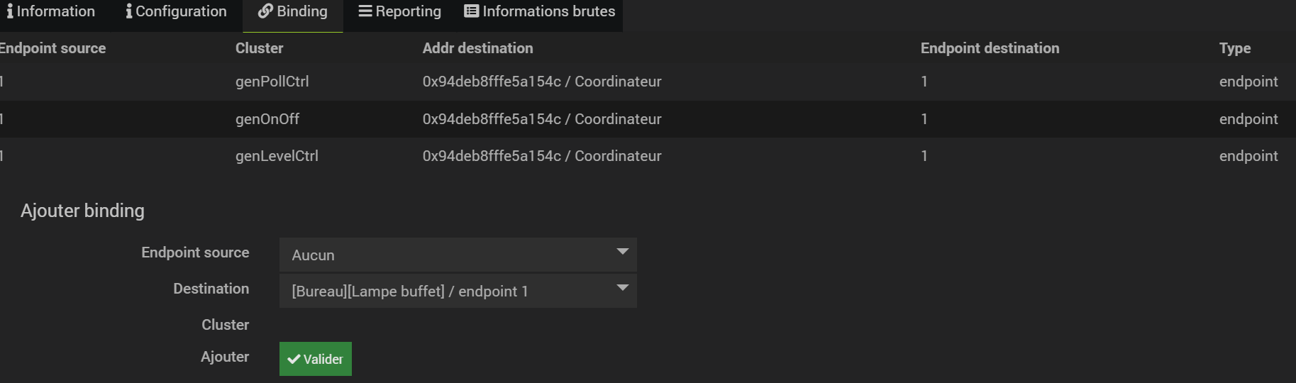

c’est le binding (je découvre) d’une télécommande, là je cale j’'ai essayé de mettre une ampoule (buffet) en destination mais ça ne fait rien

J’ai réussi à lier une télécommande à un groupe d’ampoule dans une pièce.
En revanche pour une ampoule seule je n’y arrive pas. Même si je la mets dans un groupe
Il faut juste lier on/off, level et color.

Je ne sais pas ce que tu cherches à ajouter mais tu as déjà on/off et levelcontrol donc c’est ok.

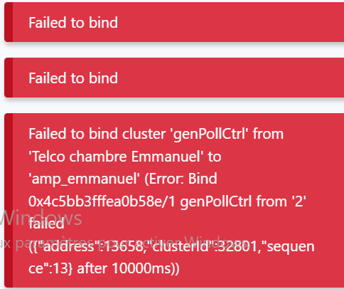

Si cela.ne fonctionne pas, voir la fiche zigbee2mqtt de ton ampoule et de ta télécommande. Il y a parfois des procédures particulières comme de faire le binding à un groupe obligatoirement, de retirer le coordinator, etc.

sur la doc Z2M
Wake up the device right before sending the commands by pressing a button on it.
j’ai réveillé la telco 1/4 de sc avant de lancer le binding est hop c’est passé !
avec la teco précédente c’était passé même après quelques secondes mais bon ça fonctionne !
