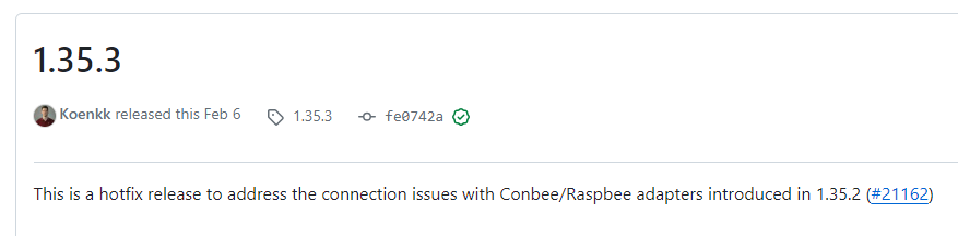

Il faudrait donner un peu plus d’infos et notamment ta version de Zigbee2Mqtt que tu trouveras sous
PluginsProtocole domotiqueJeeZigbeeConfiguration. Dans la Partie « Configuration » tu as une ligne en bas « Version Zigbee2mqtt ».
En supposant que tu sois en version 1.35.2 :
Conbee: Firmware update 1.35.2 breaks link with zigbee devices #21162
= soit tu reviens à une version <=1.35.1, soit tu passes à une version >= 1.35.3
Ton problème n’est peut-être pas ça du tout mais si tu n’as pas regardé de ce coté c’est peut-être une piste :wink: :slightly_smiling_face:
