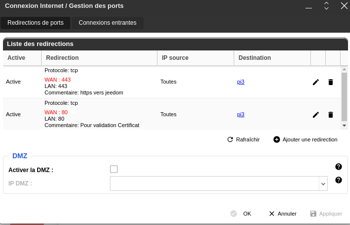

et là, je me rends compte que le paramétrage de la redirection des ports sur la freebox, affiche des ports en rouge. c’est bizarre, je vais voir, et en fait, il me demande des ports d’entrée supérieurs à 49000
d’où le problème d’accès distant :face_with_raised_eyebrow:
donc rien à voir avec l’installation de Jeedom
je vais creuser le sujet de redirection
Si vous êtes chez Free si vous voulez avoir toute la plage de 0 à 65000 faite une demande d’IP Fullstack sur votre console sur le site de Free, c’est rapide et gratuit :wink:
je viens juste de trouver Freebox: impossible d'ouvrir les ports classiques - comment rediriger? - Support - YunoHost Forum
et en effet, c’est ça qui a changé récemment, j’ai le paquet de ports de 49… à 65000
