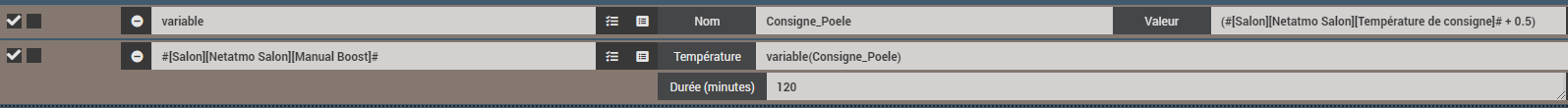

Je souhaite écrire un scénario tout simple qui au démarrage du poêle dans 20 minutes (le temps qu’il démarre et être sur qu’il ne soit pas arrêté pour x raisons) vas rajouter dans : Manual Boost]# sur la commande Température + 0.5
Malheureusement je ne peux pas car il attend un chiffre et non un calcul :frowning: comment je peux contourner cela ?
L’erreur :
Mon souhait :
Je me réponds tout seul j’ai trouvé on peut contourner avec une variable !
