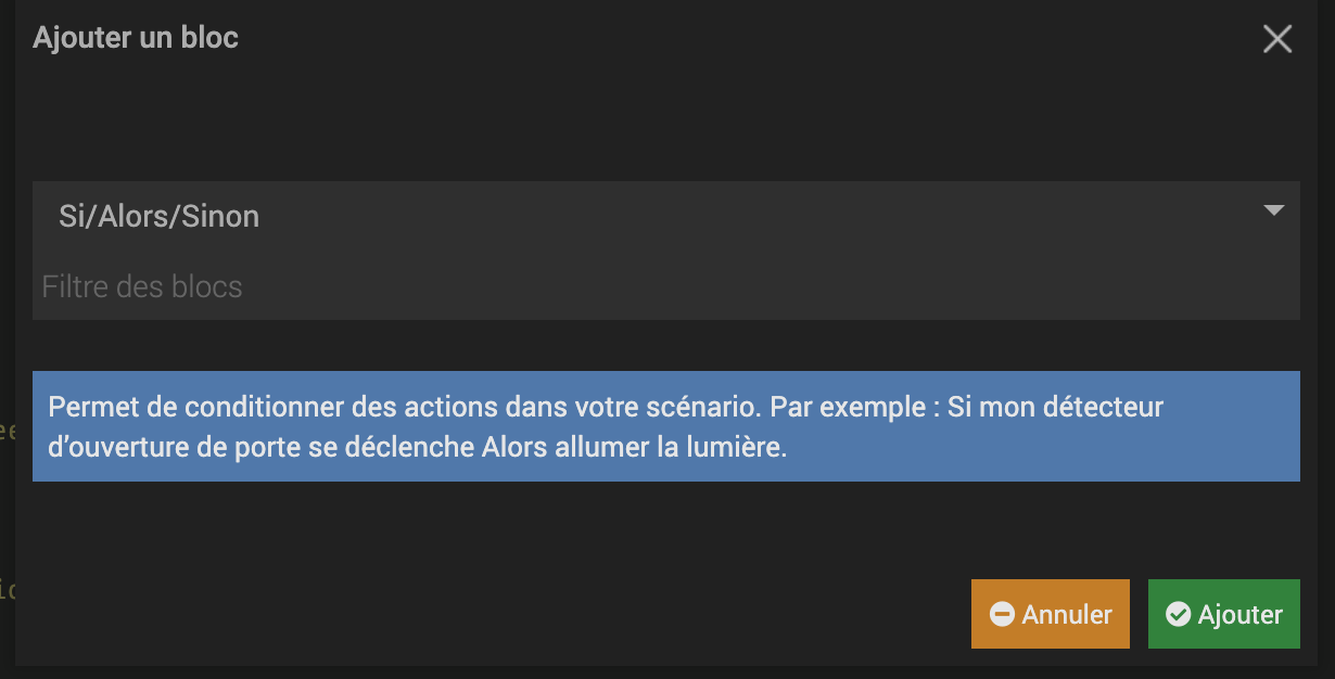

:play_button: Actuellement, on a cette modale pour sélectionner une commande Jeedom :
:play_button: Après l’installation de cette modification, vous aurez cette modale :

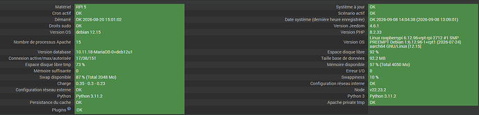

Pour info, ma page santé :

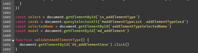

Pourtant, il y a des erreurs JS de redéfinition de constantes.
const select
const cards
const selectedName
const modal
const btAddScenarioElement
const à changer en var pour rétablir la création d’un scénario

Je confirme que c’est bien ce fichier modifié avec la déclaration de constantes à la place des variables :
