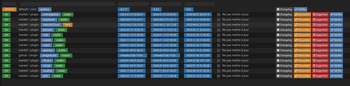

Voici pour ma conbee2
Ah… Il y a sans doute quelque chose là. En effet j’ai 4.3.17.

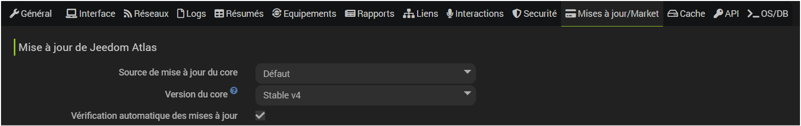

Pour un des plugins, j’ai du activer les mises à jour Beta vu que ce plugin n’est qu’en version Beta, mais je ne veux pas mettre à jour sur 4.4 pour le moment. Je ne m’étais pas rendu compte que ça impactait les mises à jour de Jeedom…
Vous avez sélectionné core BETA sans jamais l’utiliser donc:
N’oubliez pas de sauvegarder
Pour un plugin, ça n’a rien à voir avec le core et ça se fait sur le market.

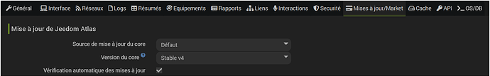

J’ai enlevé l’option Beta dans la configuration, et je suis en train de mettre à jour vers 4.3.22.
Par contre je suis à peu près sûr que j’avais dû d’activer la version Beta du Core pour être capable d’installer un plugin Beta, sinon il n’était pas visible. Mais dans tous les cas, il faut enlever l’option par la suite…
pas du tout, cela ne fonctionne pas comme ça.
