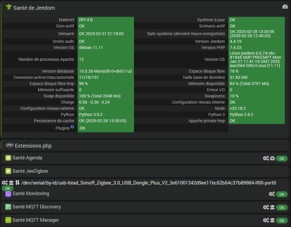

Voici une capture d’écran de la page santé de mon Jeedom :

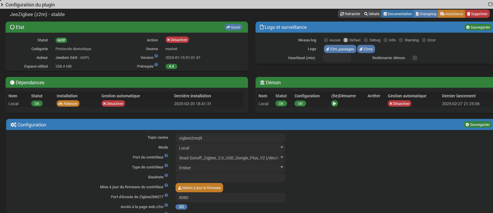

…et une capture d’écran du plugin Jeezigbee :
