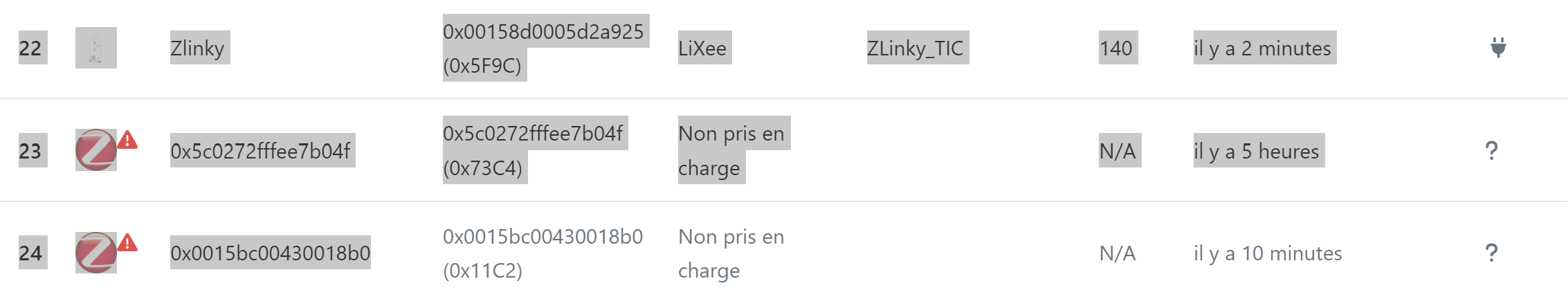

Je suis sur jeedom Luna. avec ZigbeeLinker installé en local
Mon souci, j’ai deux périphériques inconnues qui s’incluent en permanence. (Des périphériques qui me sont inconnus également)
Y a-t-il un moyen de connaître le type de périphérique ?
De plus, si je l’ai supprime, je force la suppression et zigbeelinker n’ai pas en appairage. c’est 2 péripheriques reviennent toujours, ils s’incluent tout seul.
Si tu ne sais pas ce que c’est et que tu ne veux plus voir ces équipements joindre ton réseau, tu peux aller sur l’interface Zigbee2MQTT, dans Paramètres → liste de blocage et ajouter les adresses IEEE via le petit ‹ + › (0x5c02blablabla et 0x00015blablabla, je te laisse faire le copier/coller de ton interface). Ainsi, quand ils se présenteront, ton Z2M leur fera un bras d’honneur :wink:
Top merci. j’ai fait ca.
J’ai trouvé d’ou cela viens… du système enphase. (Photovoltaïque).
