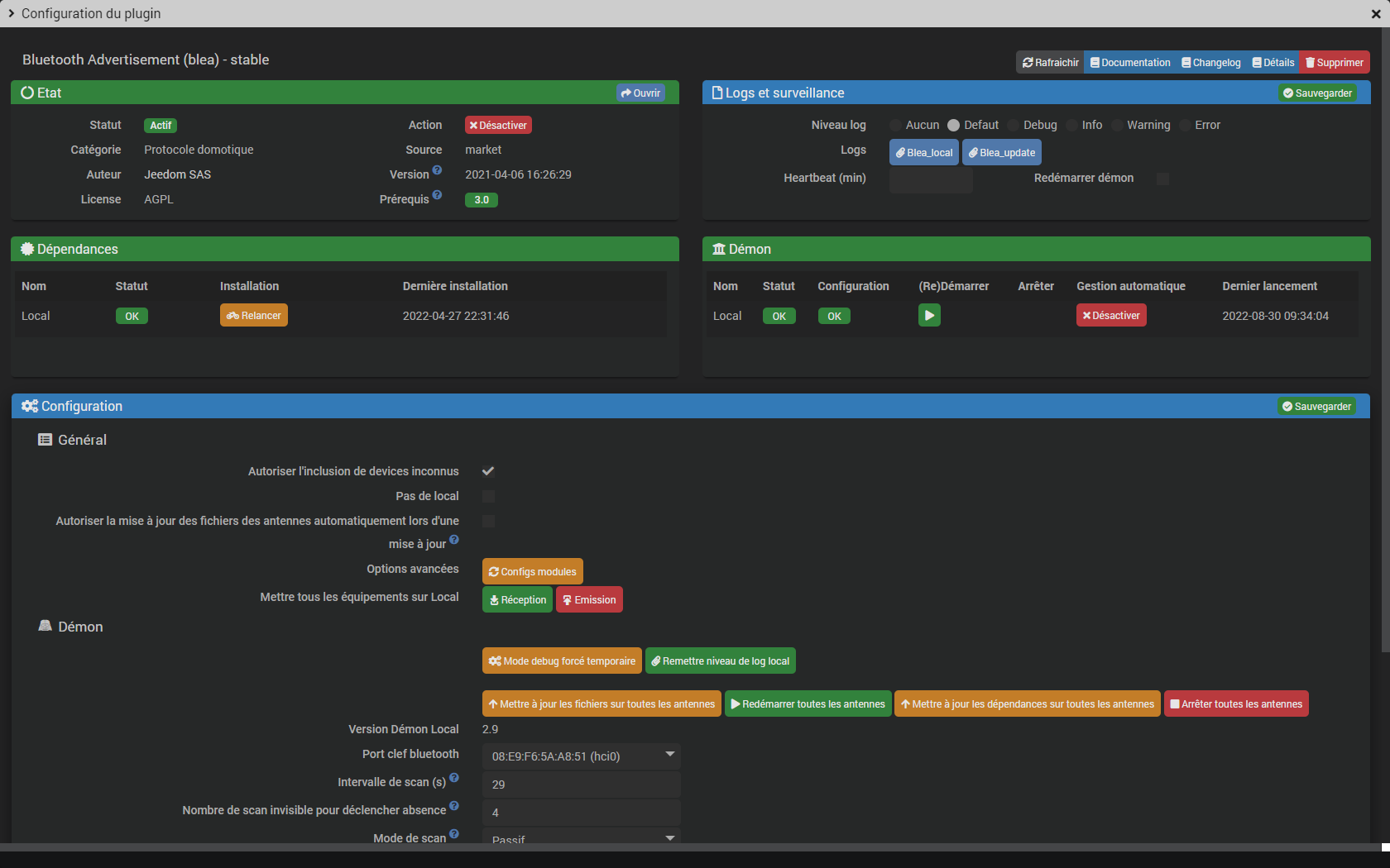

je souhaite faire de la présence avec des Nuts alors j’ai installé le plugin BLEA.

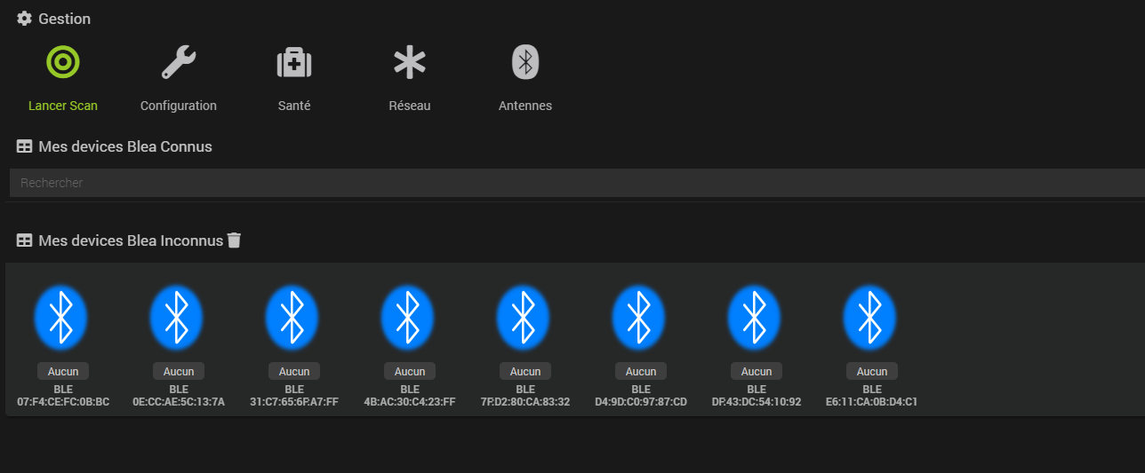

Quand je lance des scans, le plugin ne s’arrête pas d’inclure un tas de périphériques bluetooth
Voici la config du plugin

Et pour répondre à votre question (merci d’avoir mis directement tous les screens👍), regardez votre config: vous avez autorisé l’inclusion des périphériques inconnus donc blea créé un équipement pour chaque device qu’il capte (et souvent il y a beaucoup).
Décochez cette option si vous n’en avez pas besoin.
Ps: ce sont les devices « inconnus » par le « code du plug-in » et pas ceux « inconnu de votre jeedom »; par définition si vous faite une inclusion/scan c’est pour découvrir des périphériques « inconnus de jeedom » mais probablement déjà intégré et donc « connu » par le plug-in, tel que des nuts
Ceci explique peut-être l’erreur d’avoir coché cette option.
D’accord merci,
j’ai vu aussi que l’on pouvait choisir le type d’équipement à inclure lors du scan.
J’avais peur surtout que ma clé bluetooth était folle ^^
Selon oú tu habites, tu peux voir arriver tous les devices BT de tes voisin(e)s aussi ! :joy:
