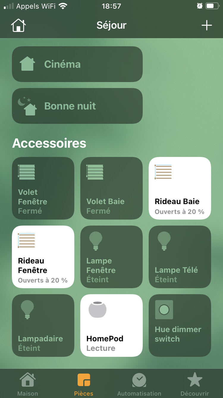

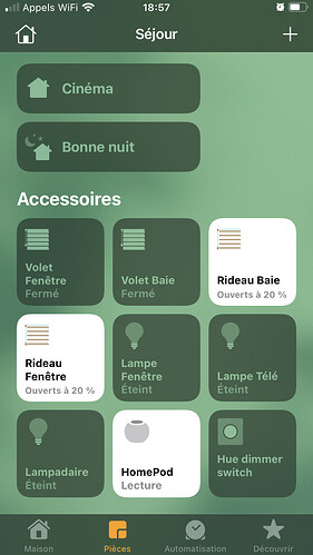

Par contre, je ne peux toujours pas le commander via Homebridge. Que j’utilise les types Volet ou Fenêtre, cela ne change rien
La seule chose qui fonctionne c’est le retour d’état (ouvert, fermé, % position), mais il est inversé. Normalement, il devrait indiquer [Fermé à 80%] au lieu des [Ouvert 20%] ci-dessous
Par contre, le slider et le bouton toogle sous Home ne fonctionne pas.

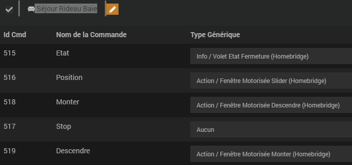

Bonjour, vous mélangez deux types génériques… volet est différent de fenêtre motorisée !!!

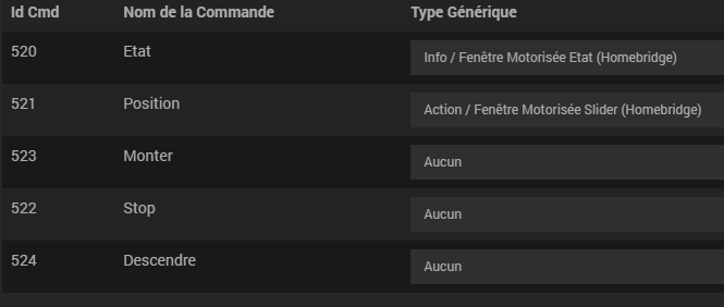

Comme je l’ai dit précédement, que j’utilise Volet ou Fenêtre cela ne change rien.
La capture écran n’est qu’un essai parmi d’autres, si j’utilise [Info / Fenêtre motorisée Etat (Homebridge)], l’état n’est plus affiché ou indique ouvert alors que le rideau est fermé, le slider et btn toogle fonctionne en inverse.
Reconfigurez correctement en étant cohérent dans les types génériques et revérifiez.
et regardez les logs en temps réel, ils vous donneront les informations.
vous avez aussi remarqué que vous utilisez le type générique « fermeture » ? avez vous vu son utilité dans la documentation ?

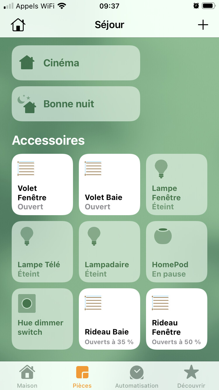

Ok, donc après avoir relu la doc comme demandé, maintenant je n’ai que
Si je demande à Home d’ouvrir, il ferme et vice-versa, ce qui est normal puisque la valeur 100 est égale = ouvert
[2022-02-08 09:04:25][INFO] : Exécution de la commande [Séjour][Rideau Fenêtre][Position] avec les paramètres {"slider":"100"}
[2022-02-08 09:05:00][INFO] : Evènement sur la commande [Séjour][Rideau Fenêtre][Etat] valeur : 100
Donc comment, je fais pour inverser l’état dans Home

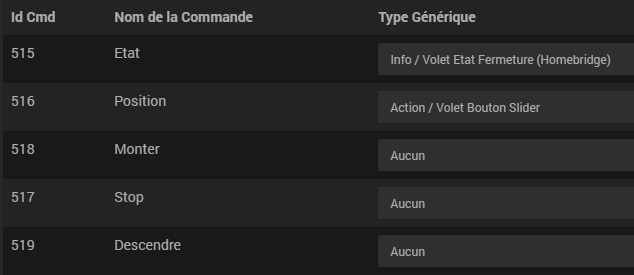

donc vous utilisez le type volets etat fermeture et le volet bouton slider
pour monter descendre, si vous désirez les utiliser (pas obligatoire normalement, testez d’abord sans) il faudra peut-etre les inverser puisque ils ont un sens opposé !

Conclusion du pbs pour la communauté
Dans Homebridge, utiliser :
Ce qui donnera sous Home
Au final, vous pourrez commander vos rideaux sans problème
comme indiqué dans la doc :slight_smile:
