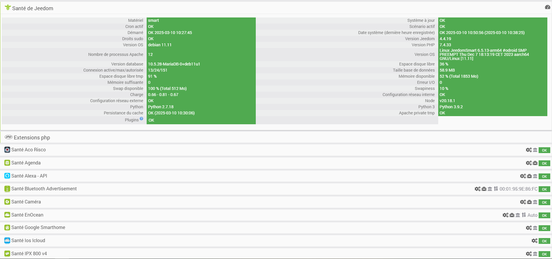

Bonjour, Le swap baisse beaucoup et souvent.
J’ai cela :
quand je vais dans l’onglet OS/DB de la configuration. Le problème vient il de là ?

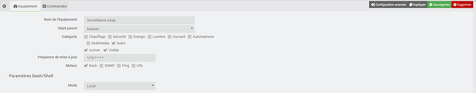

De plus, je n’arrive pas à récupérer l’état du swap dans le plug in monitoring :
Merci par avance. Bonne journée.

Pour une smart ne vous occupez pas de cet onglet et ne touchez à rien.
Pour votre problème de swap lire les x sujets déjà existant est une bonne base.
