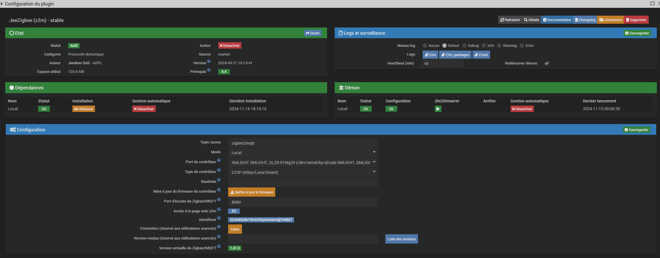

je t’invite à prendre un petit peu de ton temps pour regarder les autres demandes ici : plugin-z2m
Tu te rendra compte alors que tu n’as pas fourni assez d’information (tel que la configuration du plugin) pour pouvoir te fournir une aide pertinente.
La seule chose qu’il est possible de dire à ce stade c’est que tu dis avoir une clé avec une puce EFR32MG24, qui correspond donc à un type de contrôleur EZSP (ou dans certaines conditions Ember), alors que dans le log on voit que le plugin essaye de charger un pilote ZStack qui correspond à un type de contrôleur ZNP/TI.
Donc c’est un indice qui permet de dire que ta configuration ne semble pas correcte, mais sans la montrer ce n’est pas possible de confirmer.
akenad :slight_smile:
Merci, j ai pourtant passé quelques heures mais j avais mis znp/ti, le passage a ezsp a résolu le PB merci beaucoup akenad pour le temps pris a analyser et a me repondre

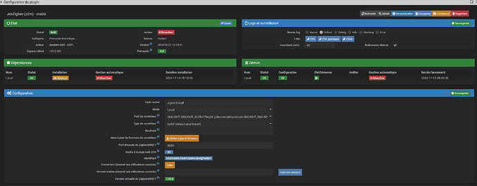

Bonjour fausse joie, je viens de voir que ma clef zigate était restée branchée, je l’enlève et ça ne marche plus meme après redémarrage et débranchage de la clef…
Log z2md avec sélection EzSP
> zigbee2mqtt@1.41.0 start
> node index.js
[2024-11-15 08:56:07] e[31merrore[39m: 	z2m: Failed to load external converter file '/var/www/html/plugins/z2m/core/class/../config/converters/Danfoss/icon.js' (Cannot find module 'zigbee-herdsman-converters/lib/extend'
Require stack:
- /var/www/html/plugins/z2m/resources/zigbee2mqtt/dist/util/utils.js
- /var/www/html/plugins/z2m/resources/zigbee2mqtt/dist/util/settings.js
- /var/www/html/plugins/z2m/resources/zigbee2mqtt/index.js)
[2024-11-15 08:56:07] e[31merrore[39m: 	z2m: Probably there is a syntax error in the file or the external converter is not compatible with the current Zigbee2MQTT version
[2024-11-15 08:56:07] e[31merrore[39m: 	z2m: Note that external converters are not meant for long term usage, it's meant for local testing after which a pull request should be created to add out-of-the-box support for the device
[2024-11-15 08:57:47] e[31merrore[39m: 	z2m: Publish 'set' 'state' to '0xb4e3f9fffe51ec83' failed: 'Error: ZCL command 0xb4e3f9fffe51ec83/11 genOnOff.on({}, {"timeout":10000,"disableResponse":false,"disableRecovery":false,"disableDefaultResponse":false,"direction":0,"reservedBits":0,"writeUndiv":false}) failed (Timeout - 25270 - 11 - 3 - 6 - 11 after 10000ms)'
[2024-11-15 08:58:27] e[31merrore[39m: 	zh:ezsp:ezsp: Connection attempt 1 error: Error: Error: No such file or directory, cannot open /dev/serial/by-id/usb-SMLIGHT_SMLIGHT_SLZB-07Mg24_dc50152a78e0ed11961a4d09f9a91825-if00-port0
[2024-11-15 08:58:33] e[31merrore[39m: 	zh:ezsp:ezsp: Connection attempt 2 error: Error: Error: No such file or directory, cannot open /dev/serial/by-id/usb-SMLIGHT_SMLIGHT_SLZB-07Mg24_dc50152a78e0ed11961a4d09f9a91825-if00-port0
[2024-11-15 08:58:40] e[31merrore[39m: 	z2m: Failed to stop Zigbee2MQTT (Cannot make backup when ezsp is not initialized)
Config EZSP

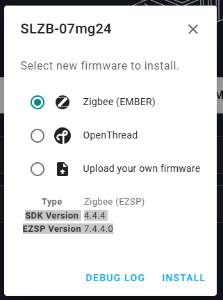

Test avec config EMBER
[2024-11-15 09:30:32] e[31merrore[39m: 	z2m: Failed to load external converter file '/var/www/html/plugins/z2m/core/class/../config/converters/Danfoss/icon.js' (Cannot find module 'zigbee-herdsman-converters/lib/extend'
Require stack:
[2024-11-15 09:30:32] e[31merrore[39m: 	z2m: Probably there is a syntax error in the file or the external converter is not compatible with the current Zigbee2MQTT version
[2024-11-15 09:30:32] e[31merrore[39m: 	z2m: Note that external converters are not meant for long term usage, it's meant for local testing after which a pull request should be created to add out-of-the-box support for the device
[2024-11-15 09:30:34] e[31merrore[39m: 	zh:ember:uart:ash: Received ERROR from adapter while connecting, with code=RESET_WATCHDOG.
