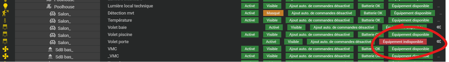

j’ai regulierement une incoherence sur le status online d’equipements jmqtt
il est bien online mais affiché comme indisponible

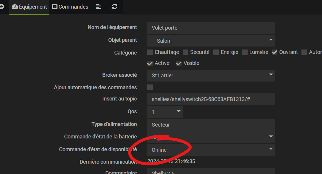

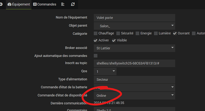

La seule solution pour revenir à une bonne dispo est de changer de commande pour revenir à la commande online dans le champ Commande d’état de disponibilité

Alors, j’ai eu de nouveau le pb … et j’ai l’impression que c’est juste un pb de rafraichissement de page …
un ctrl + F5 permet d’avoir de nouveau le bon statut

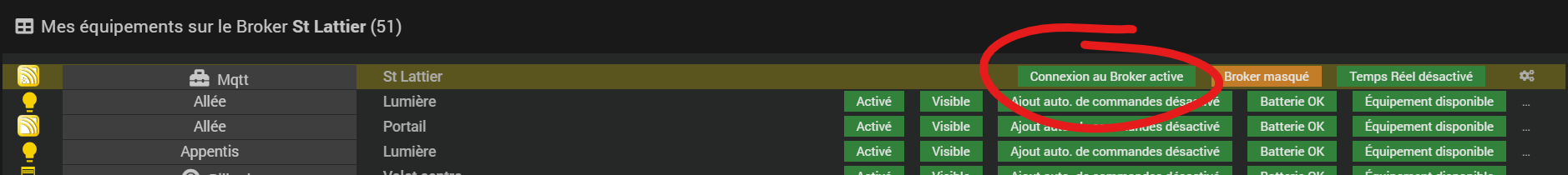

bonsoir @Phpvarious
Je viens de faire un test et en fait, sur cette meme page principale du plugin jmqtt, l’indicateur de broker actif ou inactif est bien dynamique. inutile de sortir puis reveir sur la page ou faire un refresh sur cette alerte
Donc la page doit bien s’afficher dynamiquement
Bon, ca n’ets pas plus grave que ca non plus !
EDIT : il n’y a que cette notion qui est effectivement dynamique, les autres (actif, masqué/visble ou equipement dispo necessitent un refresh de page
