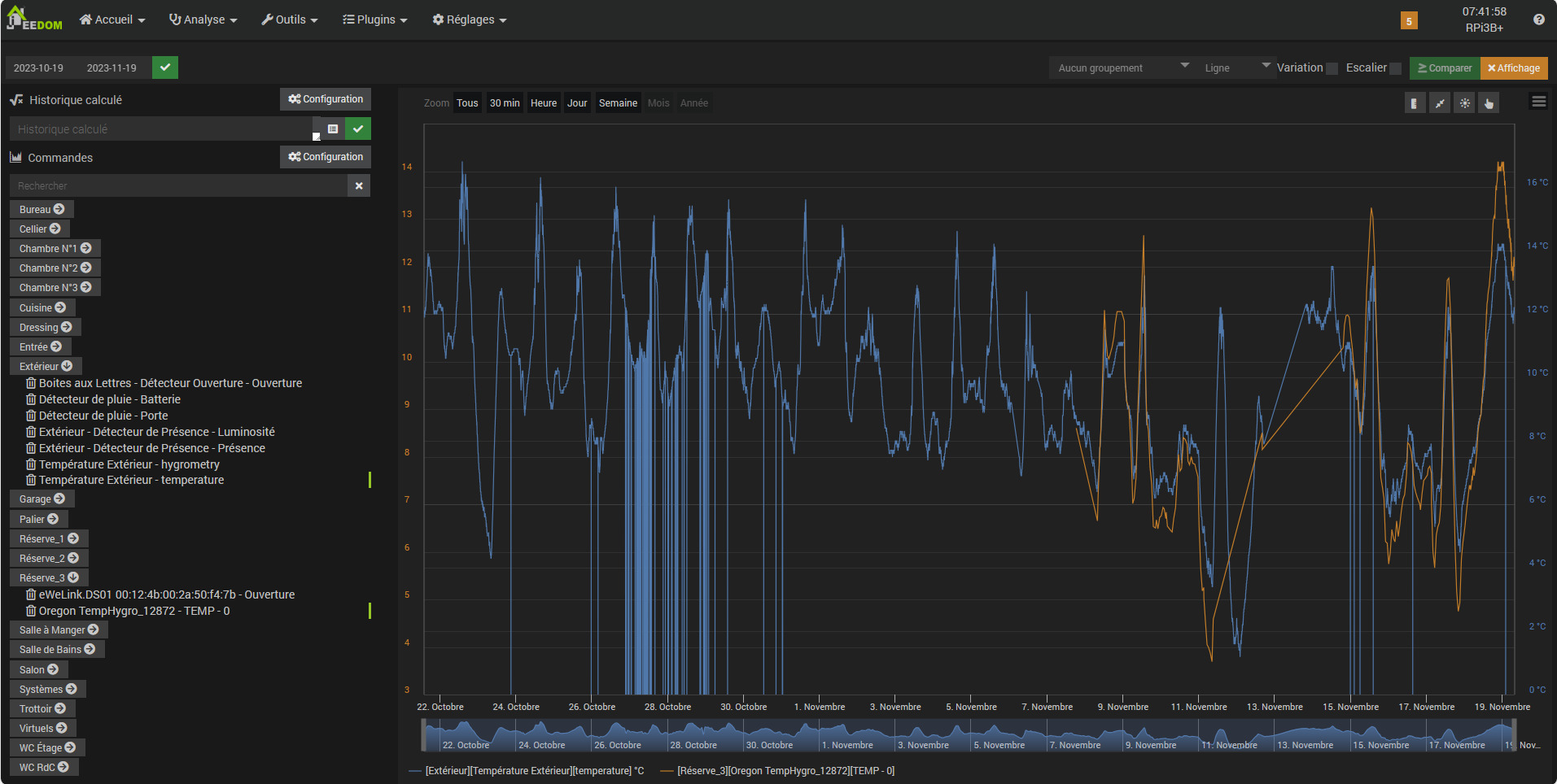

j’ai un problème de remonté d’informations avec une sonde Oregon de T°C et H% (THGR 810 de mémoire), la valeur tombe à 0.

Bonjour, je pense que votre sonde Orégon arrive en fin de vie, j’ai eu le même problème la sonde à fini par affiché HH
Merci par ta réponce Mike40, mais je ne pense pas que se soit un problème avec la sonde, car avec le plugin RFLink, je n’ai pas ce phénomène.
Courbe bleue : RFPlayer 2
Courbe orange : RFLink
Vous allez me dire, alors pourquoi ne pas conserver le plugin RFLink, tout simplement car je veux conserver un seul plugin et une seule clé en 433Mhz et le RFplayer est beaucoup plus efficace avec mes équipements en X2D?
