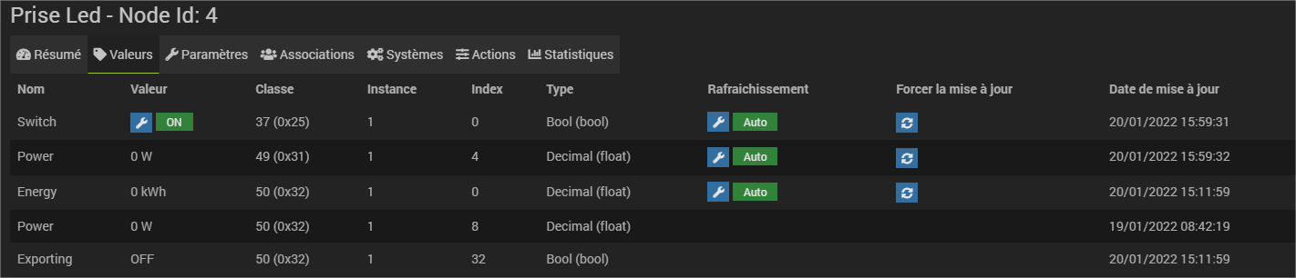

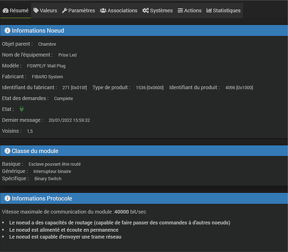

Peux-tu montrer la page résumé, valeurs et paramètres dans ‹ configuration › du module?
Ci joint les infos demandées :wink:
Et la, l’etat n’est pas en phase avec la réalité, le module est coupé. Il indique ON.
Bon pour moi il manque des info donc l’inclusion n’a pas dû se passer correctement.
Par ex on ne voit pas le cadena, c’est bien ce module?
car j’en ai 5 et j’ai bien un cadena (ouvert car inclu en non sécurisé)
