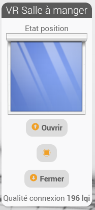

J’utilise des modules nodon sin-4-rs-20 pour mes volets roulants. Ils fonctionnent tous. Cependant, j’en ai un seul qui me pose pb : plus particulièrement sur le retour d’état. Physiquement, mon volet est fermé mais sur mon dashboard, celui-ci m’indique qu’il est en position ouvert. Vous avez une petite idée de ce qu’il est en est ?

c’est mon VR en position ouvert mais qui ne l’est pas en réalité
