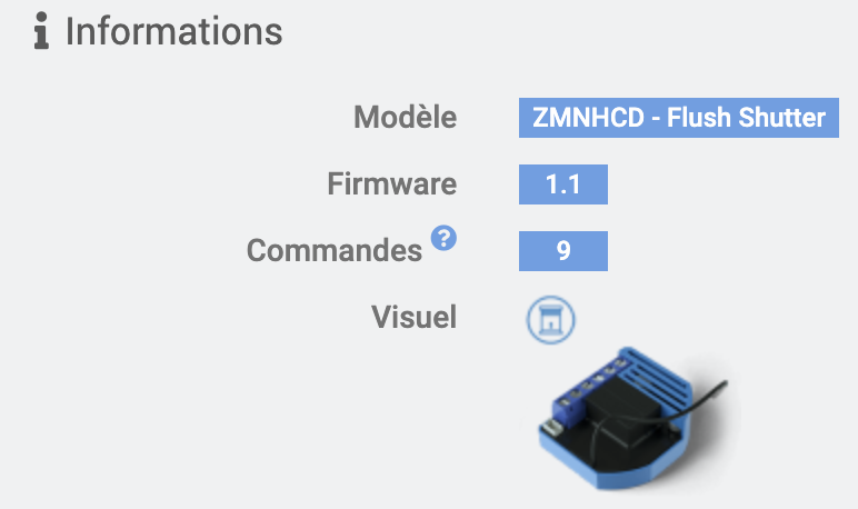

Pb position volet ZMNHCD - Flush Shutter 1.1
Depuis plusieurs semaines, trois volets sur cinq ne fonctionnent pas correctement.
le modèle:
le device:
Si je demande d’ouvrir ou de fermer complètement pas de soucis, par contre, les remontées d’information ne sont pas bonnes.

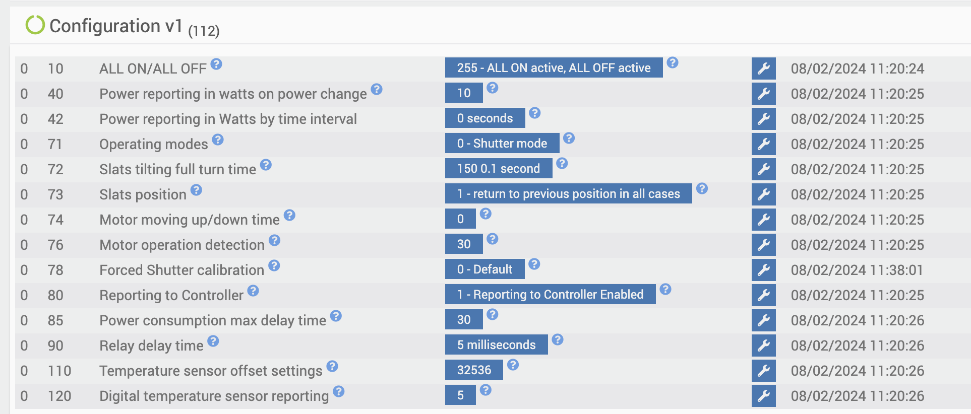

J’ai remis par défaut toutes les valeurs du module:
J’ai refait un calibrage du volet avec en position initiale, le volet ouvert qui fait une descente puis une remontée cela n’a rien changé.

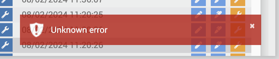

Lorsque je fais ces manipulations, j’ai des messages erreur inconnus qui apparaissent en popup.

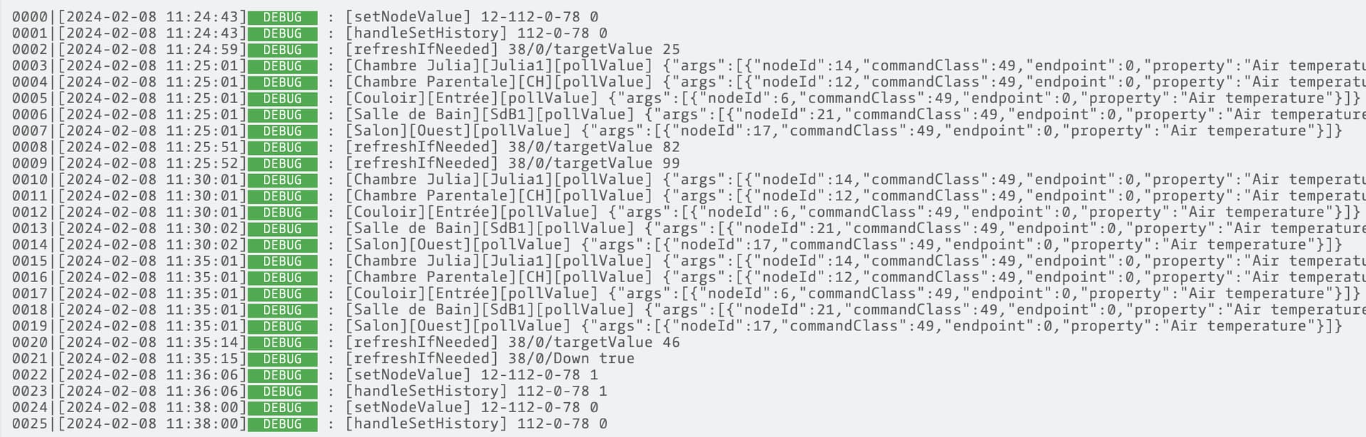

Je regarde dans les Locked wave aucun warning et dans tous les autres log
dans les logs:

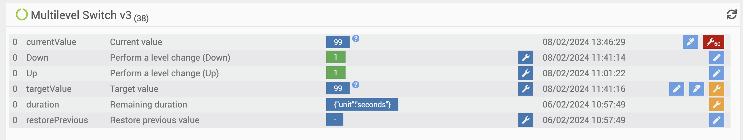

Dans l’onglet Valeur, regardez ce qu’il affiche lors des manipulations concernant les retours d’états.
piste pas mal J2B:
sur le current value il n’y avait pas de pooling et la valeur était à 58%.
J’ai mis un pooling et la j’ai la bonne valeur donc le calibrage est bon. Comment se fait il que lorsque j’action la commande la valeur ne se met pas a jour …

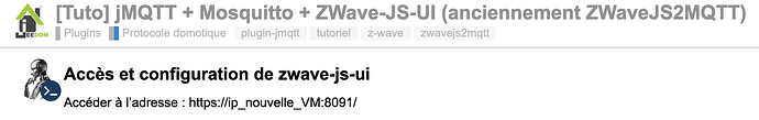

As-tu vérifié la concordance des valeurs de retour d’état dans l’interface WEB de zwave-js-ui ?
bonne question, mais comment tu te connectes avec cette webui ?
Il y a un bouton pour dans la page configuration du plugin.
je vais changer mes lunettes alors, dans la conf de Z-Wave JS (zwavejs) - stable je ne vois pas de bouton ^^
j’ai trouvé l’adresse dans un tuto mais pas dans la doc :frowning:
