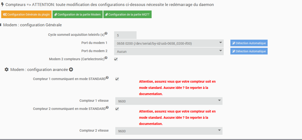

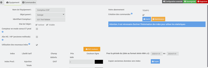

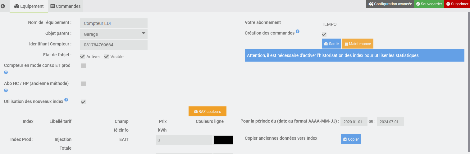

Salut, est ce qu’on pourrait avoir les copies d’écran des paramètres de teleinfo et de ton équipement ? Et les logs en mode debug aussi stp
Bonjour, merci pour la réponse.
Qu’appelles tu : parametre de téléinfo de mon équipement ?
ca ?

Ça c’est ton équipement, la config de teleinfo c’est accessible depuis la page du plugin
De ce que je vois seul eait s’incremente donc tu dois être en production solaire et donc c’est normal que les autres index restent à 0
Ok, tu avais demandé la config de l’équipement donc j’ai confondu, voila :
Est ce que cela suffit ?
J’ai 2 linky :
-pour la consommation, device : xxxxx9664
-pour la production, device : xxxxxxx9659
Ca marchait plutot bien avant, je n’ai pas touché a la config du plugin, j’ai juste appelé EDF pour passer en tempo et depuis ca me fait ca.
Quand tu dis que je suis en production, c’est ou que je peux faire ca ?

Tes 2 compteurs sont en mode standard?
Si rien d’autre n’a changé normalement ça ne devrait pas faire ça
Tu es en revente totale?

Oui, mes 2 compteurs sont en mode standard, j’ai du passer le conso dans ce mode car le plugin ne pouvait pas gerer 2 compteurs dans des modes différents.

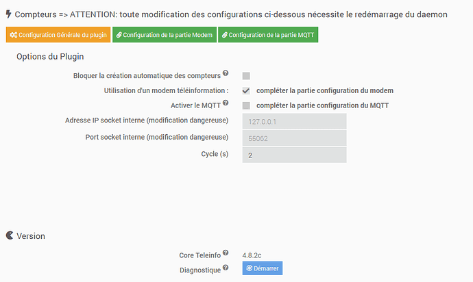

Tu pourrais aussi passer avec la dernière version du plugin en bêta
Non je n’ai pas essayé ca, je vais tester, merci
Si on désactive les compteurs sans les supprimer, et que la case « interdire la création de compteur » n’est pas coché, le plugin est sensé creer un nouveau compteur ?

[2024-07-06 10:34:46]DEBUG : TELEINFO------name : STGE value : 003A0301 chechsum : =
[2024-07-06 10:34:46]DEBUG : TELEINFO------name : PRM value : 19126193715365 chechsum : <
[2024-07-06 10:34:46]DEBUG : TELEINFO------name : RELAIS value : 000 chechsum : B
[2024-07-06 10:34:46]DEBUG : TELEINFO------name : NTARF value : 01 chechsum : N
[2024-07-06 10:34:46]DEBUG : TELEINFO------name : NJOURF value : 00 chechsum : &
[2024-07-06 10:34:46]DEBUG : TELEINFO------name : NJOURF+1 value : 00 chechsum : B
[2024-07-06 10:34:46]DEBUG : Send to jeedom : {'device': {'031764769659': {'DATE': 'E240706103448', 'EAIT': '018046389', 'ERQ3': '006292812', 'SINSTI': '00408', 'device': '031764769659'}}}
[2024-07-06 10:34:46]DEBUG : Starting new HTTP connection (1): 127.0.0.1:80
[2024-07-06 10:34:46]DEBUG : http://127.0.0.1:80 "POST /plugins/teleinfo/core/php/jeeTeleinfo.php?apikey=0DpL46fagB0iBtLK6C5OfQxqkmEG68k1 HTTP/1.1" 200 0
[2024-07-06 10:34:51]DEBUG : Lecture des donnees
[2024-07-06 10:34:54]DEBUG : TELEINFO------name : ADSC value : 031764769664 chechsum : H
[2024-07-06 10:34:54]DEBUG : TELEINFO------name : VTIC value : 02 chechsum : J
[2024-07-06 10:34:54]DEBUG : TELEINFO------name : DATE value : E240706103459 chechsum : G
[2024-07-06 10:34:54]DEBUG : TELEINFO------name : NGTF value : TEMPO chechsum : F
[2024-07-06 10:34:54]DEBUG : TELEINFO------name : EAST value : 035213712 chechsum : '
[2024-07-06 10:34:54]DEBUG : TELEINFO------name : EASF01 value : 028689801 chechsum : L
[2024-07-06 10:34:54]DEBUG : TELEINFO------name : EASF02 value : 006523911 chechsum : >
[2024-07-06 10:34:54]DEBUG : TELEINFO------name : EASF03 value : 000000000 chechsum : $
[2024-07-06 10:34:54]DEBUG : TELEINFO------name : EASF04 value : 000000000 chechsum : %
[2024-07-06 10:34:54]DEBUG : TELEINFO------name : EASF05 value : 000000000 chechsum : &
[2024-07-06 10:34:54]DEBUG : TELEINFO------name : EASF06 value : 000000000 chechsum : '
[2024-07-06 10:34:54]DEBUG : TELEINFO------name : EASF07 value : 000000000 chechsum : (
[2024-07-06 10:34:54]DEBUG : TELEINFO------name : EASF08 value : 000000000 chechsum : )
[2024-07-06 10:34:54]DEBUG : TELEINFO------name : EASF09 value : 000000000 chechsum : *
[2024-07-06 10:34:54]DEBUG : TELEINFO------name : EASF10 value : 000000000 chechsum : "
[2024-07-06 10:34:54]DEBUG : TELEINFO------name : EASD01 value : 010775401 chechsum : 9
[2024-07-06 10:34:54]DEBUG : TELEINFO------name : EASD02 value : 014365640 chechsum : >
[2024-07-06 10:34:54]DEBUG : TELEINFO------name : EASD03 value : 002516333 chechsum : 9
[2024-07-06 10:34:54]DEBUG : TELEINFO------name : EASD04 value : 007556338 chechsum : H
[2024-07-06 10:34:54]DEBUG : TELEINFO------name : IRMS1 value : 009 chechsum : 7
[2024-07-06 10:34:54]DEBUG : TELEINFO------name : URMS1 value : 236 chechsum : E
[2024-07-06 10:34:54]DEBUG : TELEINFO------name : PREF value : 06 chechsum : E
[2024-07-06 10:34:54]DEBUG : TELEINFO------name : PCOUP value : 06 chechsum : _
[2024-07-06 10:34:54]DEBUG : TELEINFO------name : SINSTS value : 02139 chechsum : U
[2024-07-06 10:34:54]DEBUG : TELEINFO------name : STGE value : 013A4401 chechsum : C
[2024-07-06 10:34:54]DEBUG : TELEINFO------name : PRM value : 19193632360231 chechsum : 2
[2024-07-06 10:34:54]DEBUG : TELEINFO------name : RELAIS value : 000 chechsum : B
[2024-07-06 10:34:54]DEBUG : TELEINFO------name : NTARF value : 02 chechsum : O
[2024-07-06 10:34:54]DEBUG : TELEINFO------name : NJOURF value : 00 chechsum : &
[2024-07-06 10:34:54]DEBUG : TELEINFO------name : NJOURF+1 value : 00 chechsum : B
[2024-07-06 10:34:54]DEBUG : cle : ADSC valeur : 031764769664
[2024-07-06 10:34:54]DEBUG : cle : VTIC valeur : 02
[2024-07-06 10:34:54]DEBUG : cle : DATE valeur : E240706103459
[2024-07-06 10:34:54]DEBUG : cle : NGTF valeur : TEMPO
[2024-07-06 10:34:54]DEBUG : cle : EAST valeur : 035213712
[2024-07-06 10:34:54]DEBUG : cle : EASF01 valeur : 028689801
[2024-07-06 10:34:54]DEBUG : cle : EASF02 valeur : 006523911
[2024-07-06 10:34:54]DEBUG : cle : EASF03 valeur : 000000000
[2024-07-06 10:34:54]DEBUG : cle : EASF04 valeur : 000000000
[2024-07-06 10:34:54]DEBUG : cle : EASF05 valeur : 000000000
[2024-07-06 10:34:54]DEBUG : cle : EASF06 valeur : 000000000
[2024-07-06 10:34:54]DEBUG : cle : EASF07 valeur : 000000000
[2024-07-06 10:34:54]DEBUG : cle : EASF08 valeur : 000000000
[2024-07-06 10:34:54]DEBUG : cle : EASF09 valeur : 000000000
[2024-07-06 10:34:54]DEBUG : cle : EASF10 valeur : 000000000
[2024-07-06 10:34:54]DEBUG : cle : EASD01 valeur : 010775401
[2024-07-06 10:34:54]DEBUG : cle : EASD02 valeur : 014365640
[2024-07-06 10:34:54]DEBUG : cle : EASD03 valeur : 002516333
[2024-07-06 10:34:54]DEBUG : cle : EASD04 valeur : 007556338
[2024-07-06 10:34:54]DEBUG : cle : IRMS1 valeur : 009
[2024-07-06 10:34:54]DEBUG : cle : URMS1 valeur : 236
[2024-07-06 10:34:54]DEBUG : cle : PREF valeur : 06
[2024-07-06 10:34:54]DEBUG : cle : PCOUP valeur : 06
[2024-07-06 10:34:54]DEBUG : cle : SINSTS valeur : 02139
[2024-07-06 10:34:54]DEBUG : cle : STGE valeur : 013A4401
[2024-07-06 10:34:54]DEBUG : cle : PRM valeur : 19193632360231
[2024-07-06 10:34:54]DEBUG : cle : RELAIS valeur : 000
[2024-07-06 10:34:54]DEBUG : cle : NTARF valeur : 02
[2024-07-06 10:34:54]DEBUG : cle : NJOURF valeur : 00
[2024-07-06 10:34:54]DEBUG : cle : NJOURF+1 valeur : 00
[2024-07-06 10:34:56]DEBUG : Send to jeedom : {'device': {'031764769664': {'DATE': 'E240706103459', 'EAST': '035213712', 'EASF02': '006523911', 'EASD02': '014365640', 'SINSTS': '02139', 'device': '031764769664'}}}
[2024-07-06 10:34:56]DEBUG : Starting new HTTP connection (1): 127.0.0.1:80
[2024-07-06 10:34:56]DEBUG : http://127.0.0.1:80 "POST /plugins/teleinfo/core/php/jeeTeleinfo.php?apikey=0DpL46fagB0iBtLK6C5OfQxqkmEG68k1 HTTP/1.1" 500 0
[2024-07-06 10:34:56]ERROR : Error on send request to jeedom, return code 500
[2024-07-06 10:34:59]DEBUG : Lecture des donnees
[2024-07-06 10:35:02]DEBUG : TELEINFO------name : ADSC value : 031764769659 chechsum : L
[2024-07-06 10:35:02]DEBUG : TELEINFO------name : VTIC value : 02 chechsum : J
[2024-07-06 10:35:02]DEBUG : TELEINFO------name : DATE value : E240706103505 chechsum : ?
[2024-07-06 10:35:02]DEBUG : TELEINFO------name : NGTF value : PRODUCTEUR chechsum : .
[2024-07-06 10:35:02]DEBUG : TELEINFO------name : EAST value : 000019430 chechsum :
[2024-07-06 10:35:02]DEBUG : TELEINFO------name : EASF01 value : 000019430 chechsum : 3
[2024-07-06 10:35:02]DEBUG : TELEINFO------name : EASF02 value : 000000000 chechsum : #
[2024-07-06 10:35:02]DEBUG : TELEINFO------name : EASF03 value : 000000000 chechsum : $
[2024-07-06 10:35:02]DEBUG : TELEINFO------name : EASF04 value : 000000000 chechsum : %
[2024-07-06 10:35:02]DEBUG : TELEINFO------name : EASF05 value : 000000000 chechsum : &
[2024-07-06 10:35:02]DEBUG : TELEINFO------name : EASF06 value : 000000000 chechsum : '
[2024-07-06 10:35:02]DEBUG : TELEINFO------name : EASF07 value : 000000000 chechsum : (
[2024-07-06 10:35:02]DEBUG : TELEINFO------name : EASF08 value : 000000000 chechsum : )
[2024-07-06 10:35:02]DEBUG : TELEINFO------name : EASF09 value : 000000000 chechsum : *
[2024-07-06 10:35:02]DEBUG : TELEINFO------name : EASF10 value : 000000000 chechsum : "
[2024-07-06 10:35:02]DEBUG : TELEINFO------name : EASD01 value : 000019430 chechsum : 1
[2024-07-06 10:35:02]DEBUG : TELEINFO------name : EASD02 value : 000000000 chechsum : !
[2024-07-06 10:35:02]DEBUG : TELEINFO------name : EASD03 value : 000000000 chechsum : "
[2024-07-06 10:35:02]DEBUG : TELEINFO------name : EASD04 value : 000000000 chechsum : #
[2024-07-06 10:35:02]DEBUG : TELEINFO------name : EAIT value : 018046390 chechsum : $
[2024-07-06 10:35:02]DEBUG : TELEINFO------name : ERQ1 value : 000000000 chechsum : ;
[2024-07-06 10:35:02]DEBUG : TELEINFO------name : ERQ2 value : 000000000 chechsum : <
[2024-07-06 10:35:02]DEBUG : TELEINFO------name : ERQ3 value : 006292813 chechsum : \
[2024-07-06 10:35:02]DEBUG : TELEINFO------name : ERQ4 value : 000144346 chechsum : T
[2024-07-06 10:35:02]DEBUG : TELEINFO------name : IRMS1 value : 002 chechsum : 0
[2024-07-06 10:35:02]DEBUG : TELEINFO------name : URMS1 value : 236 chechsum : E
[2024-07-06 10:35:02]DEBUG : TELEINFO------name : PREF value : 03 chechsum : B
[2024-07-06 10:35:02]DEBUG : TELEINFO------name : PCOUP value : 03 chechsum : \
[2024-07-06 10:35:02]DEBUG : TELEINFO------name : SINSTS value : 00000 chechsum : F
[2024-07-06 10:35:02]DEBUG : TELEINFO------name : SINSTI value : 00384 chechsum : K
[2024-07-06 10:35:02]DEBUG : TELEINFO------name : STGE value : 003A0301 chechsum : =
[2024-07-06 10:35:02]DEBUG : TELEINFO------name : PRM value : 19126193715365 chechsum : <
[2024-07-06 10:35:02]DEBUG : TELEINFO------name : RELAIS value : 000 chechsum : B
[2024-07-06 10:35:02]DEBUG : TELEINFO------name : NTARF value : 01 chechsum : N
[2024-07-06 10:35:02]DEBUG : TELEINFO------name : NJOURF value : 00 chechsum : &
[2024-07-06 10:35:02]DEBUG : TELEINFO------name : NJOURF+1 value : 00 chechsum : B
il y aussi des erreurs, avec ce log on dirait qu’il arrive bien à lire les données du compteurs, mais qu’au moment des les envoyer à jeedom il y a une erreur 500
pourtant j’ai bien l’index global qui fonctionne.
d’ou peu venir cette erreur ?

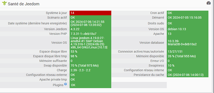

On pourrait avoir la page santé de Jeedom ?
Luis
Je ne suis pas encore passé en 4.4 donc je n’ai pas fait les maj des plugin, surtout ceux dont les seuls changements sont les adaptations pour la 4.4
