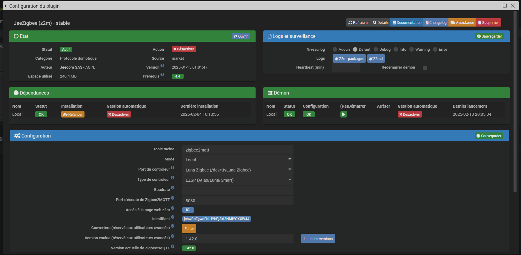

J’ai récemment fais l’acquisition de module de VR Nodon sin-4-RS-20. Je suis sur une box Luna version 4.4.17. Pour faire fonctionner le tout, j’utilise les plugins Jeezigbee et MQTT (mode broker local par défaut). Depuis un peu près deux semaines, je suis systématiquement obligé de redémarrer quotidiennement les démons pour que mes commande de VR répondent à chaque ouverture/fermeture : cela ne se produisait pas auparavant. J’ai envoyé un ticket à Jeedom pour savoir s’ils étaient en mesure de trouver une solution. Ils m’ont répondu que le problème doit venir d’un module qui n’assure pas son rôle de routage (je reste dubitatif sur cette explication car ils refonctionnent tous après redémarrage des démons comme expliquer en amont) et qu’il faut trouver le module qui n’assure pas la transmission de l’info.

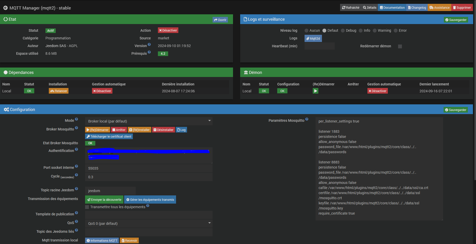

En complément, je vous joins un screen shot de mon plugin MQTT car il y a un dans les paramètres mosquitto un message dont je ne comprends pas la teneur (cela pourra peut-être vous aider à résoudre mon problème). J’ai aussi un message « 500 servor error » qui s’affiche de temps en temps (je ne sais pas s’il y a un lien avec le problème initial)

j’ai redémarré mais j’en suis toujours au même point. Il y a une question que je me pose. est-ce que mes paramètres Mosquitto sont bons ? je en comprends rien à ce que ça veut dire.

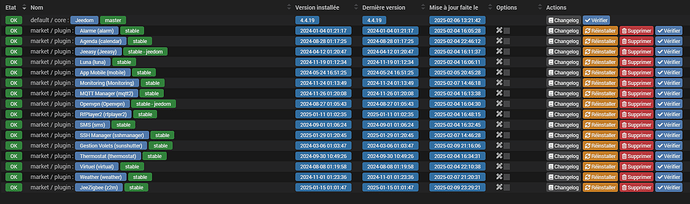

Partagez les logs de vos plugins en mode debug
![image|672x500](upload://dLQUeWo
quand j’ai redémarré il y a 1 heure tous fonctionnaient.
maintenant un volet ne fonctionne plus malgré les commande. il n’y a rien qui s’affiche dans le debug du z2m
