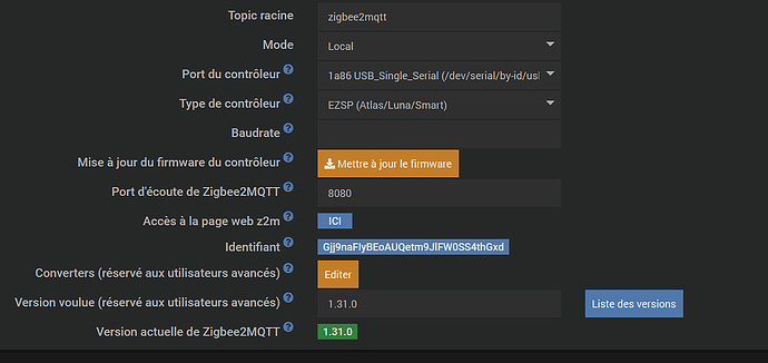

J’essaye de migrer depuis plugin zigbee vers JeeZigbee mais le deamon est ko.
Mqtt manager est en vert
La page web de z2ms ne se charge pas, soit il n’y a rien pour répondre à la requete soit le routage n’achemine pas la requete vers ce qui est censé la traiter
Je ne connais pas l’architecture de Jeedom.
Pourriez-vous m’aider à résoudre le problème ?

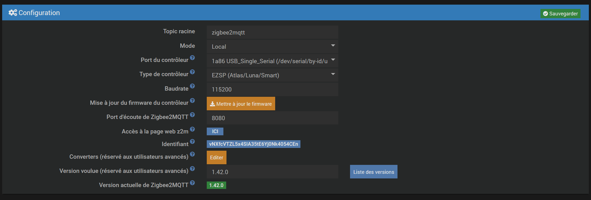

bienvenu au club. On est au moins une bonne dizaine a être dans ton cas. Voici les options qui existent jusqu’à present :
Suppression du device_options du fichier yalm
Roll back le zigbeeMQTT de 2.00 vers 1.42
prier pour qu’un expert trouve une solution dans le plugin même et publie une MAJ
bon courage

A quoi sert le device_options et où est le fichier yalm ?
plugins/z2m/data
edites le fichier configuration.yaml et ajoute simplement un # devant device_options et redémare le plugin

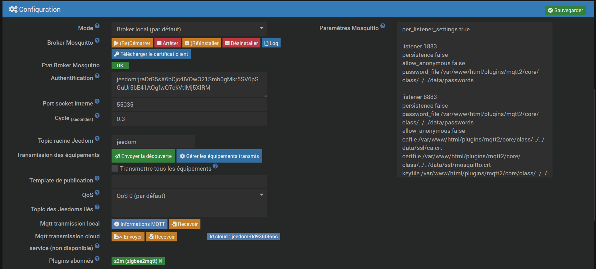

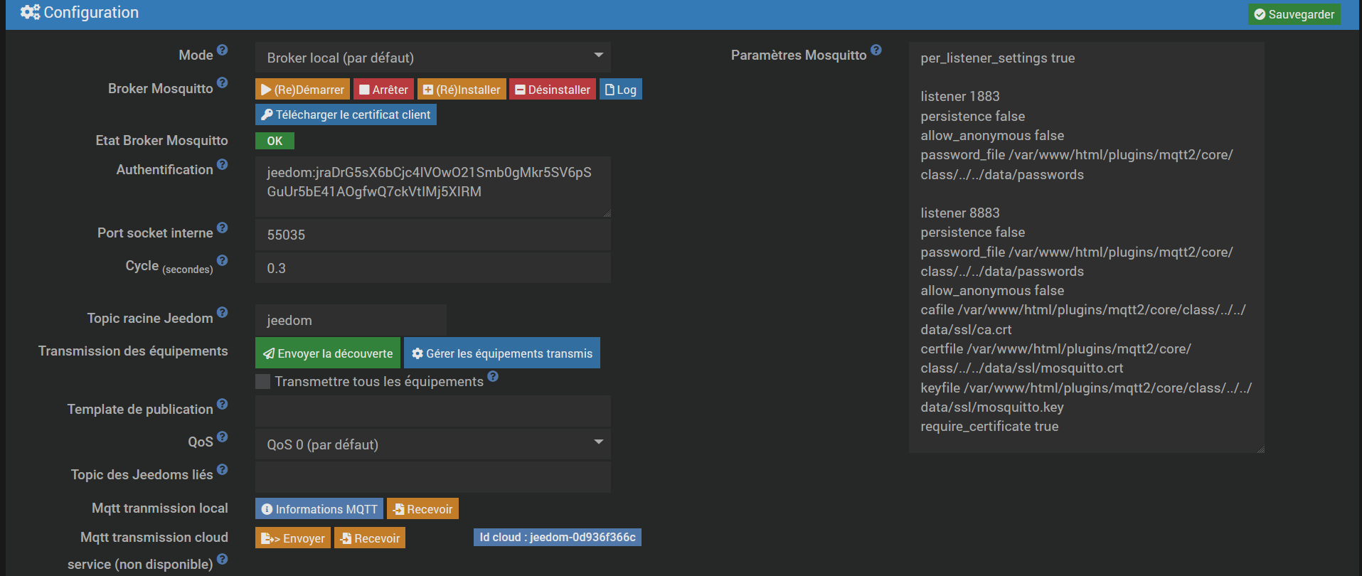

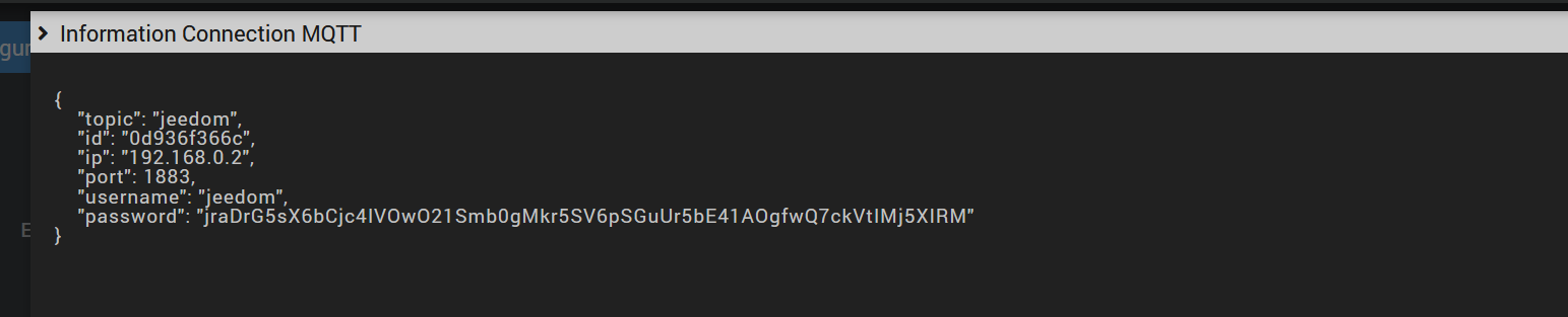

La config mqtt manager est raccord avec celle de jeeezigbee ?
mqtt :
jeezigbee :

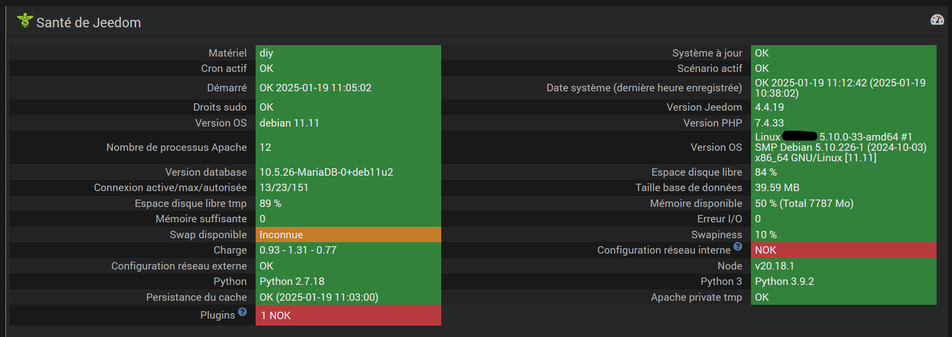

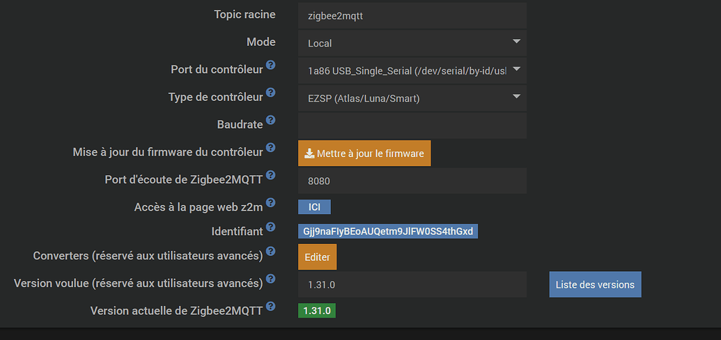

Vous n’avez pas le même problème que @Castelnau je pense.
Commencez par corriger la config réseau interne.
Ensuite fournissez tous les logs collés dans un Texte préformaté et une capture d’écran complète de la page config du plugin

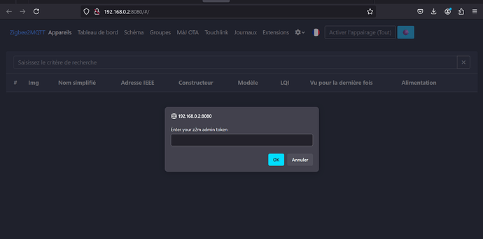

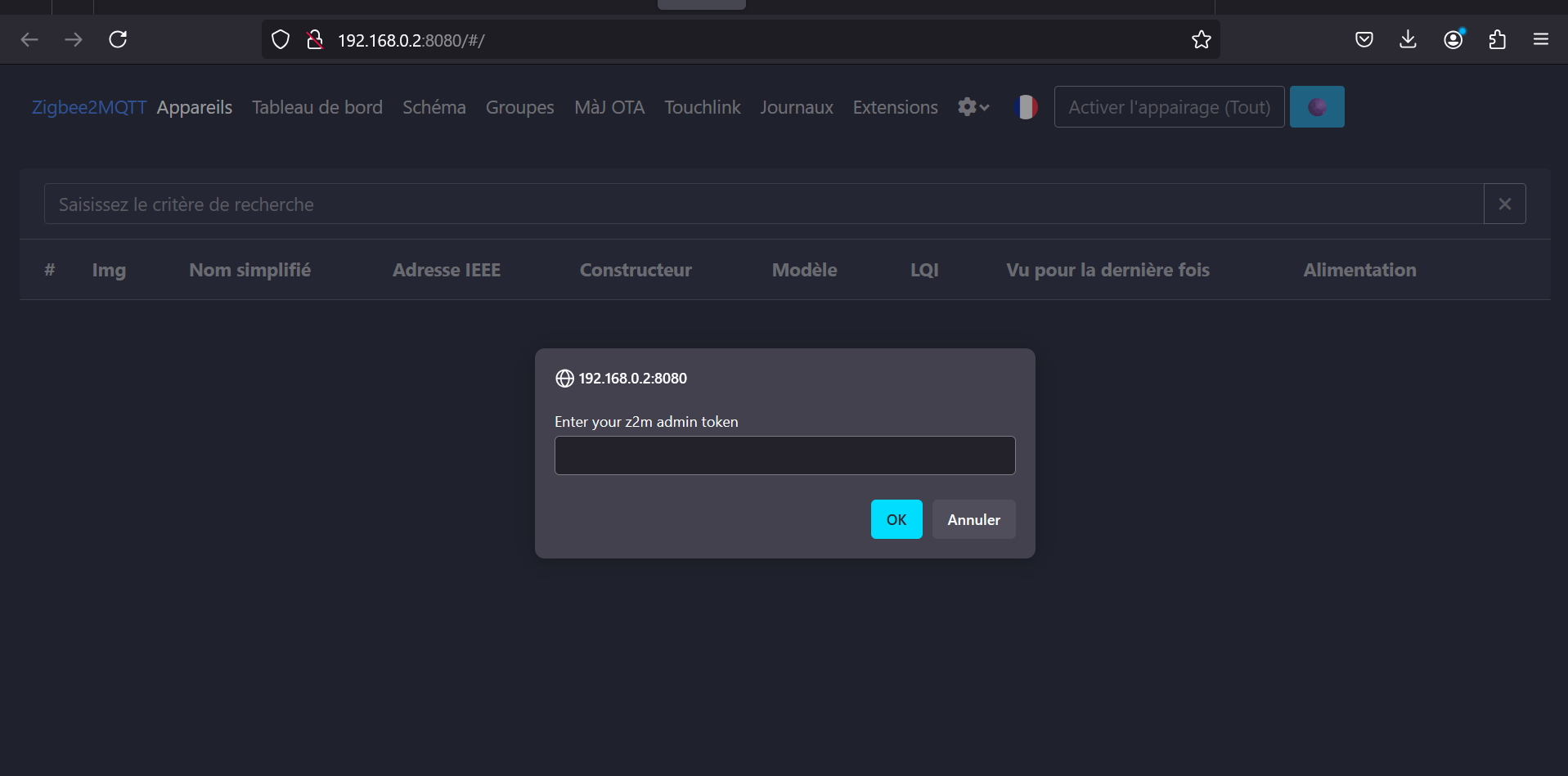

apres plusieurs redemarrage plugin ça vient de se mettre a fonctionner seul (pour l’instant) :
maintenant j’ai cette page dans ici :
cnb30
Janvier 19, 2025, 2:18
15
où trouver le token demandé ?

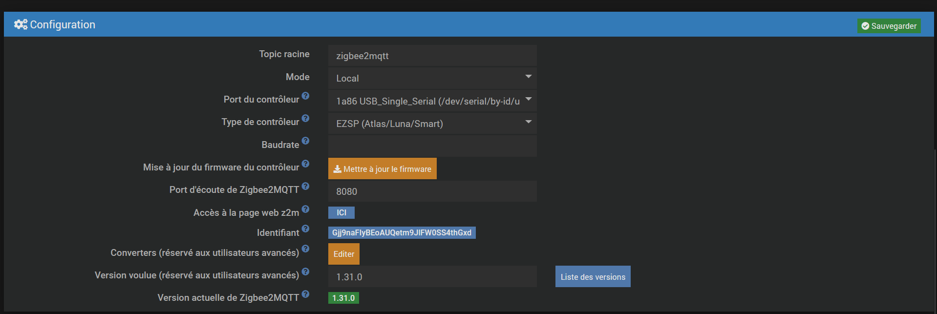

cnb30
Janvier 19, 2025, 2:30
16
j’ai mis l’identifiant de la config z2m, j’ai essayé d’appairer un module, ca fonctionne.
Par contre lorsque je le renomme sur la page web zigbee mqtt le changement n’est pas répercuté dans l’équipement sur la plage du plugin z2m
Comment renommer un équipement sans casser le fonctionnement du module… ?
Directement dans z2m ?
