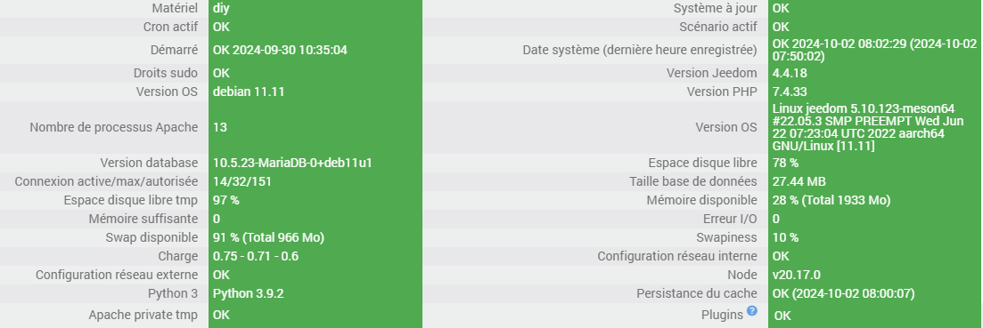

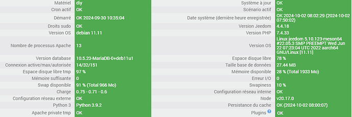

voici la santé de mon, jeedom :

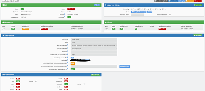

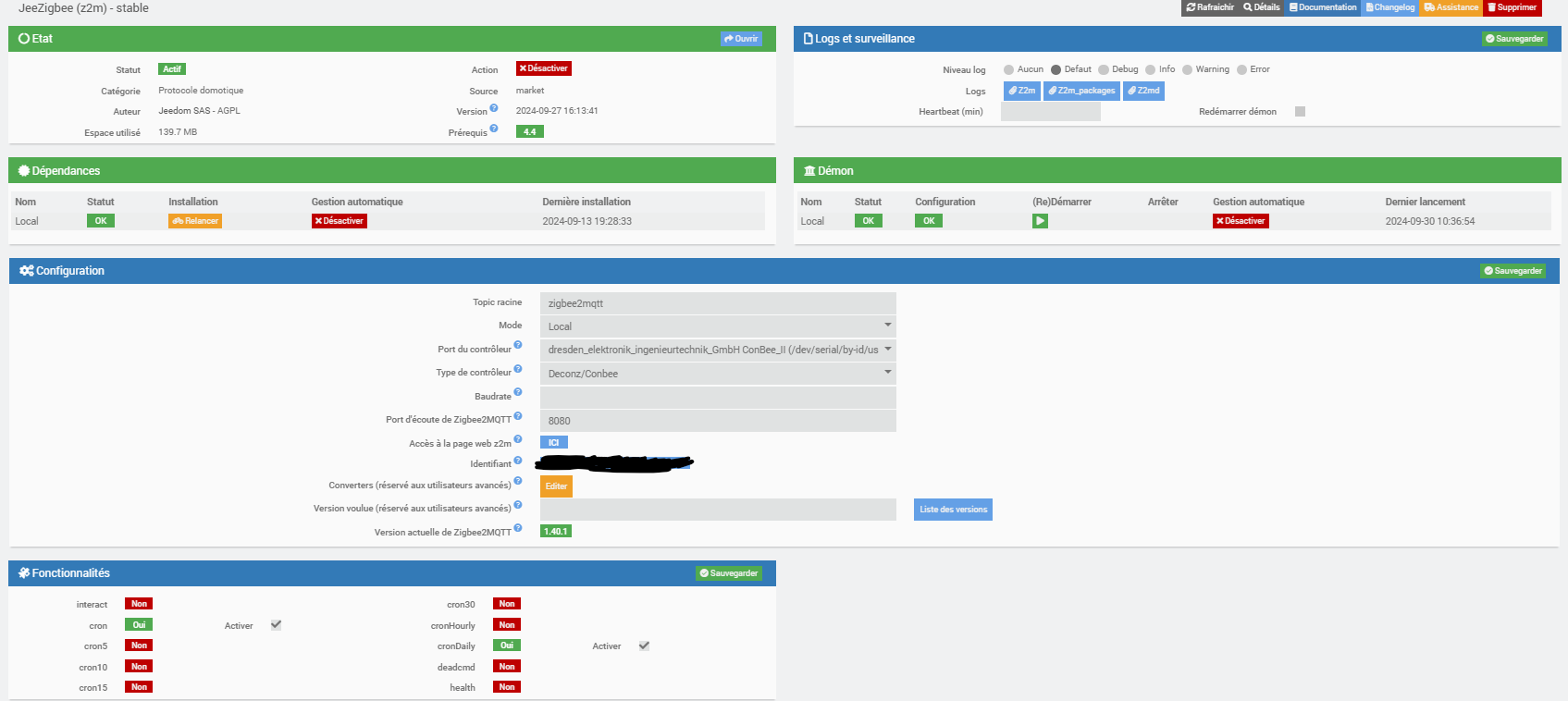

voici pour jeezigbee :
