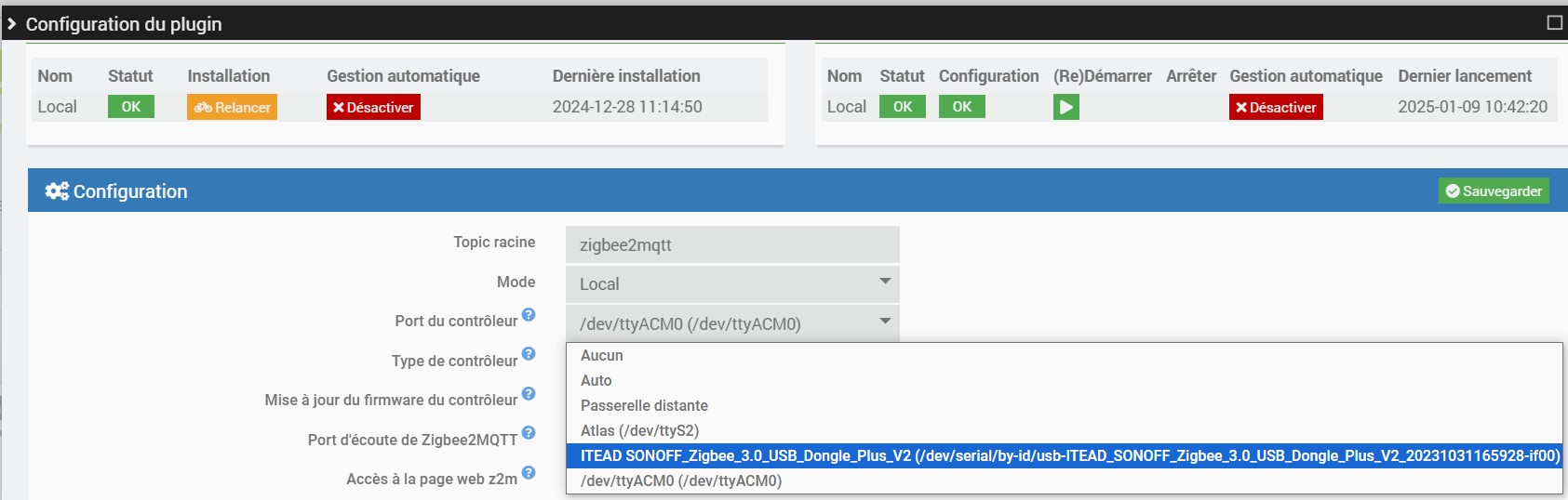

J’ai un doute sur la configuration du plugin jeezigbee et plus particulièrement sur cette clé … dois je mettre les lignes que j’ai sélectionnées ci dessous ou autre chose ?
Merci pour vos retours
Si ton système n’est pas à jour, cela n’aide pas.
Faudraitnfaire l’inverse pour debian en tout cas.
