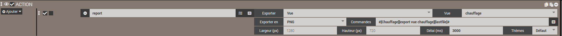

J’ai fait un scénario qui tourne toutes les 10 minutes avec la commande report :
J’ai tenté de modifier le délai mais ça ne change rien.

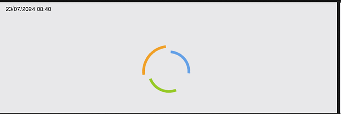

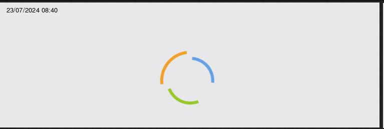

J’ai très souvent, à la place de mes graphs ce résultat :
C’est l’animation Jeedom au chargement des pages dans l’interface.

Augmente encore le delai met 1min pour voir si le soucis continue.
Carrément 1 minute ?
Je trouvais déjà que 3 secondes c’était beaucoup.
J’ai mis 10000, soit 10 secondes, en effet ça a l’air de le faire moins souvent, mais ça le fait quand même de temps en temps.
Je vais augmenter progressivement, je ferai un retour ici quand j’aurai stabilisé la valeur.
Quand ya des graph je mets minimum 1min c’est normal, 3s tu vas avoir l’erreur tout le temps ca parait logique.
