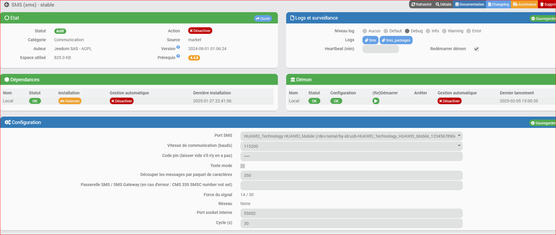

Pb envoi SMS depuis 2 semaines
Depuis quelques semaines, l’envoi de SMS ne fonctionne plus, la force du signal est 13/14 et le réseau sur none.Je suis à jour sur la branche stable de jeedom et du plugin SMS sur DIY odroid C2 debian 11. J’ai l’impression que ces’ depuis que j’ai mis a jour la distribution depuis le menu mise à jour de jeedom

je n’ai pas testé la carte sim free sur un téléphone, le format est trop grand…
Merci d’avance pour votre aide

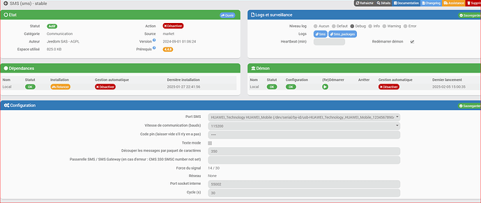

Informations Jeedom
Core : 4.4.19 (master)
DNS Jeedom : oui
Plugin : SMS
Version : 2024-09-01 01:06:24 (stable)
Statut Démon : Démarré - (2025-02-05 15:00:35)
