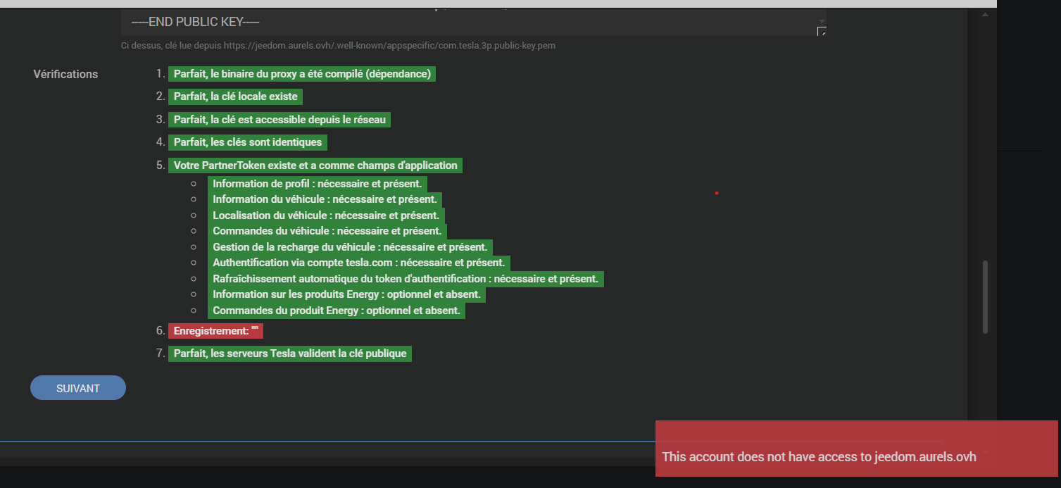

Lors de l’enregistrement j’ai une erreur :
si je mets la région « Amérique du nord, Asie » l’enregistrement est OK, la connexion est OK mais elle n’est pas sauvegardée.
Pouvez-vous m’aider ?

n’ayant toujours pas trouvé de réponse à mes questions, je retente sur ce post qui décrit une partie de mon problème.
En effet, ayant deux Tesla, la première et la plus ancienne qui ne nécessite pas de Proxy ni d’appairage ne pose pas de problème pour le point 6 l’enregistrement … mais si je refais la procédure pour la deuxième Tesla plus récente nécessitant un Proxy et appairage, l’enregistrement en Europe n’est pas possible (alors que si je mets la région « Amérique du nord ou Asie » l’enregistrement est OK mais toujours l’erreur que " le compte n’a pas accès à mon Jeedom https://xxxxx"…
Quelqu’un aurait une idée ? Est-ce un problème avec le Plugin Tesla, problème côté Serveur Tesla ou problème de l’utilisateur (moi en l’occurence…) ?
Merci d’avance si une piste se dessine…

Par contre pour celle qui a besoin d’un appairage, cela ne fonctionne toujours pas et me dit que je n’ai pas autorisé mon Jeedom… même si je fais les démarches (scan du QR code) depuis le compte de cette deuxième voiture…(celui de ma femme en l’occurrence).
Si j’essaie de de me connecter dans le plugin avec la voiture qui doit être appairé et que je rentre les id du client et id secret, cela bloque au point 5 et j’ai un message d’erreur:
« Partner account registration failed: HTTP 422 error: »
Voilà voilà… j’espère que cela pourra t’aider.
